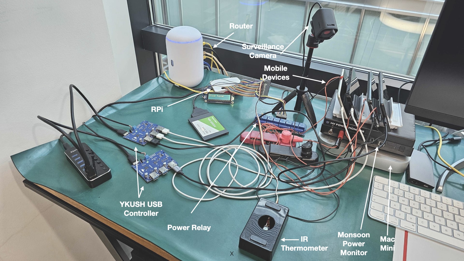

MELT device farmの写真

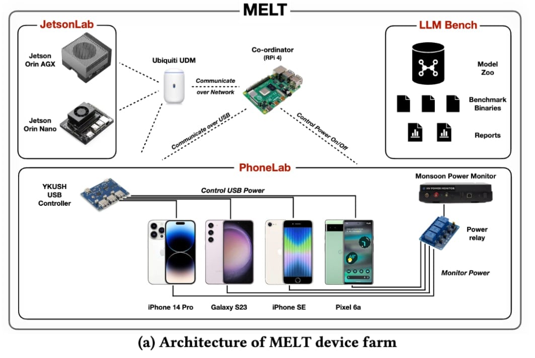

BLaDE(BatteryLab Device Evaluation)は、パフォーマンスとエネルギー測定のためにモバイル機器とのインタラクションを自動化できる最先端のベンチマーク基盤です。ニューラル・タスクにも、より一般的なブラウザ・タスクにも使用することができます。MELTは、様々なデバイス上のニューラル・ワークロードのベンチマークを担当するコンポーネントです。
MELTはサーバー・クライアント・アーキテクチャーをベースとし、中央の調整プロセスが以下のような責務を担います。
  • ベンチマーク・スイートの実行を管理する;
  • 接続されたデバイスへのジョブのスケジューリングとディスパッチ;
  • アプリケーションと下流のインタラクションを制御する;
  • 稼働時間、温度、エネルギー消費量の監視;
  • ダウンストリームタスクで関心のあるイベントをトレースし、関連するデバイスの動作をキャプチャする.
この目的のために、以下のコンポーネントが統合されています。
  • コーディネーターの役割を担う Raspberry Pi 4 8GB;
  • パッケージ構築用の Mac Mini;
  • Monsoon パワーモニター をRaspberry Pi GPIOアドレサブルリレーに接続し、各モバイルデバイスの電源を制御;
  • USB 電源をデバイスと通信し、選択的に無効にするプログラマブルな YKUSH USB スイッチャブル・ハブ;
  • Flir Oneエッジワイヤレスカメラ と、デバイスの温度を監視するための特注の赤外線温度計(MLX90614ベース);そして最後に

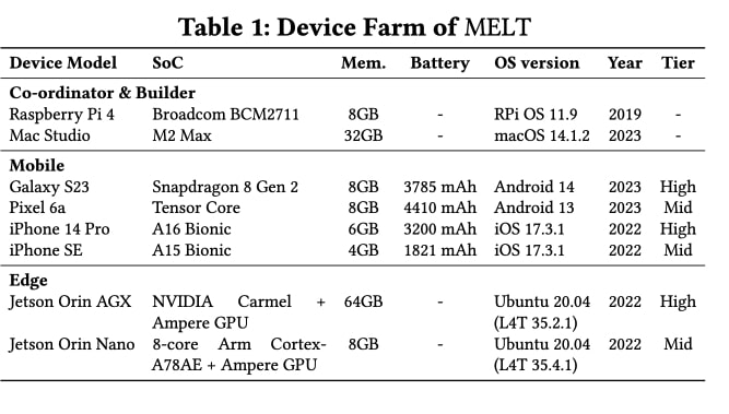

  • Table 1に示されている、バッテリー・バイパスの手順を経た一連の モバイル・デバイス.
並列して、コーディネータはEthernetで Nvidia Jetsonボード と同じネットワークに接続され、SSHでアクセスできます。Jetsonは、SysFSプローブを通じて電力と温度のメトリクスを提供することができます。

テーブル1: Device Farm of MELT

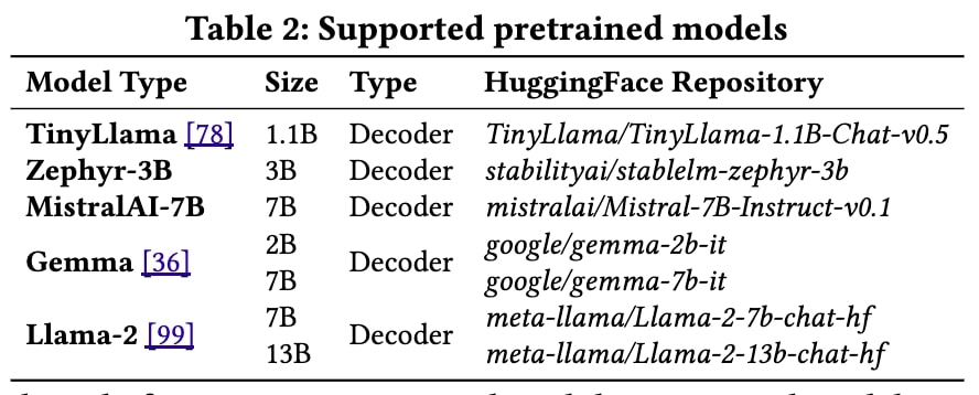

テーブル2: Supported Pretrained Models

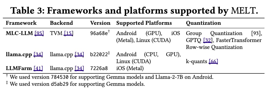

テーブル3: Frameworks and Platforms Supported by MELT

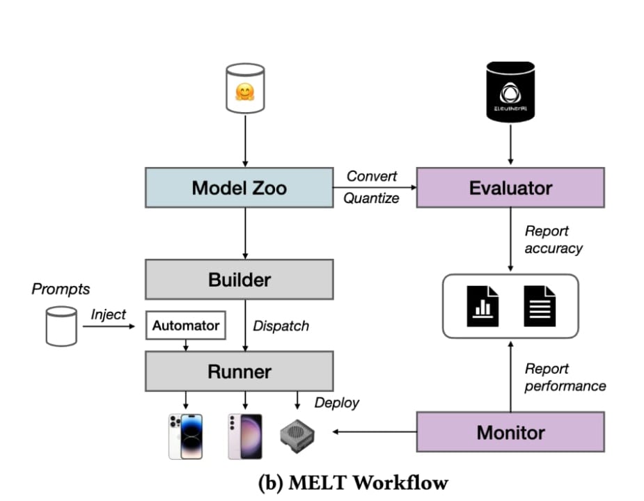

Figure 1bは、MELTの測定ワークフローを示しています。MELTのインフラストラクチャーは以下のコンポーネントで構成されています。
  1. Model Zoo, ダウンロードと編纂/量子化を担います。Table 2のモデルを使用しました。
  2. Evaluator, 変換/量子化によるモデルの精度劣化を評価する役割を担います。Table 4のデータセットを使用しました。
  3. Builder, 各ベンチマークスイートのバックエンドのコンパイルを担当します。Table 3でllama.cpp, MLC-LLMという名前で表示されています。
  4. Runner, 各デバイス上でのLLMのデプロイメント、自動化、ランタイムを担います。統合されたデバイスはTable 1に表示されています。
  5. Monitor, 実行時のリソースとエネルギー消費をきめ細かく監視します。
MELTワークフロー

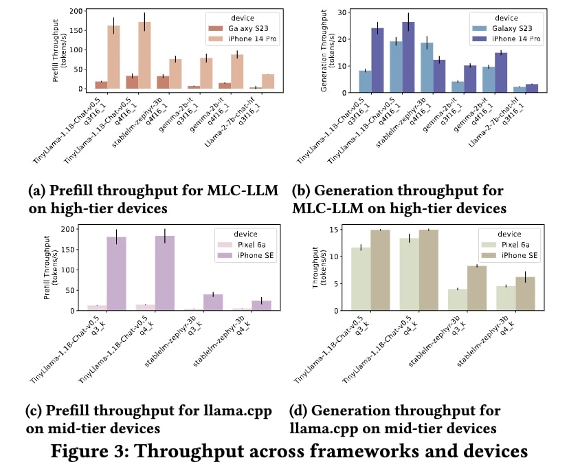

Figure 3は、会話設定で使用された場合の、さまざまなデバイス上のさまざまなモデルのプレフィルと生成のスループットを示しています。プリフィルとは、実際の生成を開始する前の入力トークンの準備と処理(トークン化、埋め込み、KV キャッシュの生成など)を意味し、生成とは、出力トークンの自己回帰的な生成(つまりデコード)を意味します。スループットはトークンの取り込み/生成の速度を表し、単位はトークン/秒です。

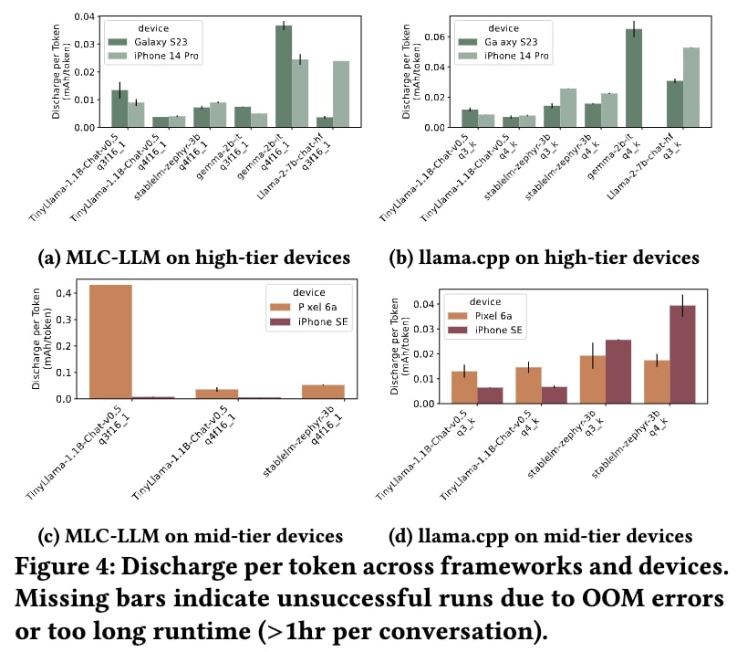

Figure 4は、さまざまなモデル、デバイス、フレームワークの組み合わせについて、生成されたトークンあたりの放電レートを示しています。これはmAh/トークンで表されます。
考察: 私たちは、モデルによってデバイス性能の面でかなり異質な状況が生じることを目撃しました。典型的なコンピュート・バウンドであるプリフィル演算は、典型的なメモリー・バウンドであるジェネレーション・レートよりもはるかに高い値となりました。MLC-LLMは一般的にllama.cppと比較して高い性能を提供しますが、モデルの移植性を犠牲にします。意外なことに、4ビット・モデルは3ビット・モデルよりも高速に動作しましたが、その代償としてメモリ消費量が増加し、一部のモデルでは実行中にメモリ不足に陥りました。最後に、MetalでアクセラレーションしたiPhoneは、OpenCLでアクセラレーションしたAndroid携帯よりも高いスループット・レートを示しました。
オンチップメモリとオフチップメモリ間のトラフィックは大量のエネルギーを消費するため、エネルギー的には、より大きなネットワークはより大きな放電レートを提供します。例えば、Zephyr-3B(4ビット量子化)をMLC-LLM上のS23に、iPhone ProをMLC-LLM上に、iPhone 14 Proをllama.cpp上に配置した場合、バッテリーがなくなるまで平均542.78回、490.05回、590.93回のプロンプトが表示されます。最後に、CPU実行ではエネルギー効率が低かったのですが、これは推論実行の待ち時間がアクセラレーション実行に比べて長かったためと考えられます。

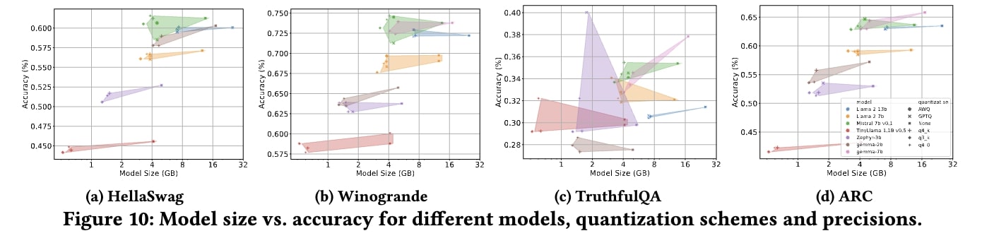

今日のLLMのサイズはとても大きいです。同時に、ほとんどのデバイスに搭載されているメモリは6~12GB程度です。つまり、このようなモデルをデバイス上に展開することは、通常、圧縮によってのみ可能なのです。量子化は、重みと活性度を表現する精度を下げる圧縮技術です。しかし、これは精度を犠牲にします。我々は、4つの自然言語タスク(HellaSwag、Winogrande、TruthfulQA、ARC-{E,C})の精度に対する、異なるモデルアーキテクチャとサイズ、量子化スキーム、精度の影響を測定しました。
考察: 最も明らかな性能差は、モデル・アーキテクチャとパラメータ・サイズに由来し、この性能差はデータセット間で持続します。量子化スキームに関しては、ビット幅がモデルサイズだけでなく精度にも相関していることは明らかです。より大きなモデル(≥7Bのパラメータ)では、AWQ 5とGPTQ 6が、モデルサイズが大きくなることを犠牲にして、わずかに良いパフォーマンスを示しました。

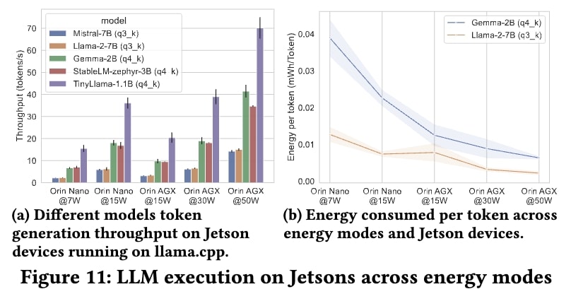

LLMのQoEと精度はデバイス上で実行されることによって影響を受けることが先に証明されたため、我々はコンシューマーエッジで近くのデバイスに計算をオフロードする代替モデルを検討します。例えば、専用のアクセラレーター(例えば、エッジAIハブ)または別のエッジデバイス(例えば、スマートテレビやハイエンドルーター)です。このため、このパラダイムの実行可能性を確認するために、Nano(中位層)とAGX(上位層)という2つのJetsonデバイスを採用しました。
考察: 全体として、生成スループットは同等のモバイル・ランタイムを大幅に上回り、このランタイムはより長時間持続することも可能であると考えられます。Zephyr-7B(4ビット)の場合、平均スループットはプリフィルで3.3倍、世代で1.78倍高く、同時に、エネルギー効率はデバイスのTDPと同じ方向に動いていることがわかります。
