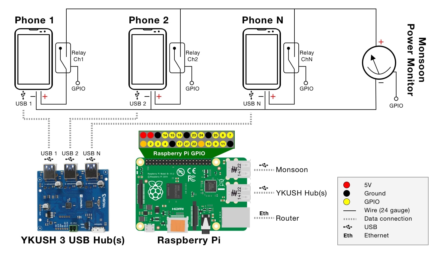

フルセットアップの概略図

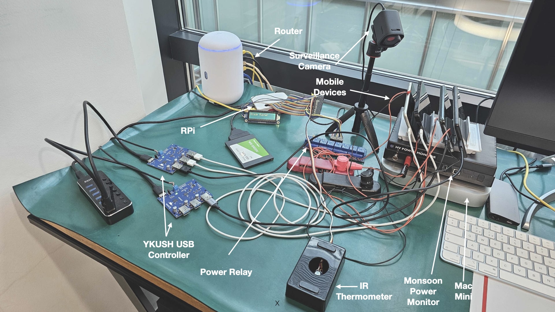

フルセットアップの写真
私たちのシステムは、以下の主要なハードウェア・コンポーネントで設計されています:
  • メインコントローラー (Raspberry Pi 4, 8GB): 中央のデバイス・コーディネーター(関係者はBLaDE Runnerと呼んでいます)は、すべてのシステム動作の管理とオーケストレーションを担当します。
  • Macコントローラー (Mac Mini, M2, 8-core): AppiumによるiOSベースの自動化をサポートし、XcodeでiOSアプリをビルドするためのMacベースのマシンです。
  • パワーモニター (Monsoon HV): 最大周波数5KHzで接続機器の消費電力を測定するための重要なコンポーネントです。
  • プログラマブルACスイッチ (Keene KPS1): 電源モニターへの電源供給を制御するために使用され、デバイスへの自動電源サイクルを可能にします。
  • プログラマブルリレーボード (Yizhet 5V, 8 Ch.): 電源モニターからデバイスへの電力分配を制御するために使用されます。どのデバイスに電源を入れるかをプログラムで選択するためのものです。
  • プログラマブルUSBハブ (YKUSH 3): これらのハブは、USB接続の選択的な電源オン/オフが可能で、各ポートに絶縁された電源制御を提供します。
  • IRサーモメーター (MLX90614): デバイスの温度を継続的に監視するために配置します。
  • LCDディスプレイ (Waveshare LCD1602): システム状態(監視対象デバイス、リアルタイム消費電力など)を報告する通知ユニットです。
  • モバイルデバイス: 私たちのBLaDEインフラと互換性があるように設定されたiOS (iPhone 14 Pro, SE 2022) とAndroid (Galaxy S23, Pixel 6a)などの様々なデバイスです。
  • サーベイランスカメラ (Anker PowerConf C200): 評価の状況を遠隔監視するために使用します。OSを介した遠隔スクリーンキャストのオプションもありますが、パフォーマンス指標に支障をきたす可能性があるため使用していません。
  • ルーター (UniFi Dream Router): 70MBitの専用VLANネットワークに接続し、コントローラーとMac MiniにはEthernetネットワークアクセスを、すべてのモバイルデバイスにはWiFi 6ネットワークアクセスを提供します。さらに、必要に応じてVPNサービスを介してインターネットトラフィックを転送することができ、必要に応じて異なる場所からのインターネットアクセスのシミュレーションを可能にします。
