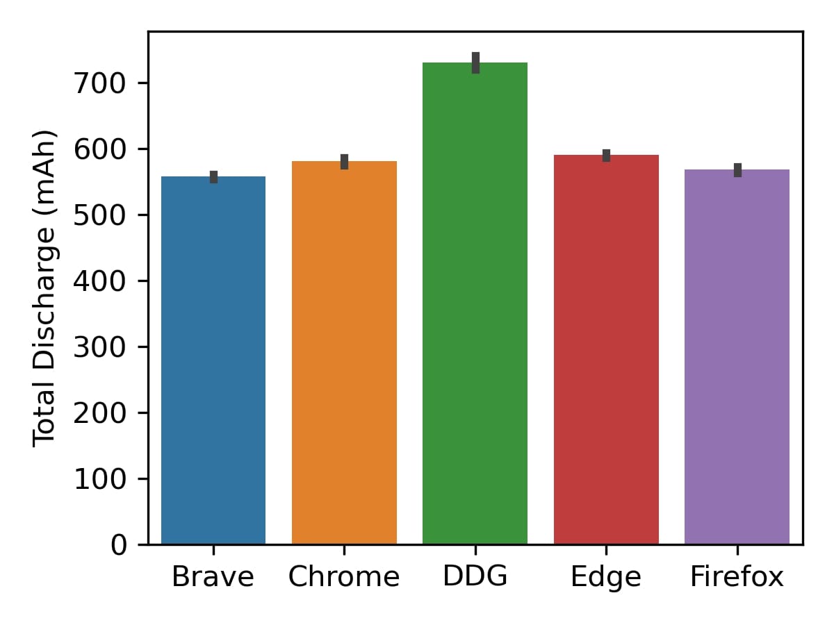

まず、5つのモバイルWebブラウザにおいてURL毎のリソース消費量(具体的にはエネルギー、CPU、メモリ消費量)を分析しました。図1は各ブラウザ毎のタスクに必要な総電力放電量(mAh)を表した棒グラフを示しています。エラーバーは10回の実行における95%信頼区間を示し、電力使用量の一貫性を表しています。
図1: 総電力消費量(mAh)
図1: 総電力消費量(mAh)

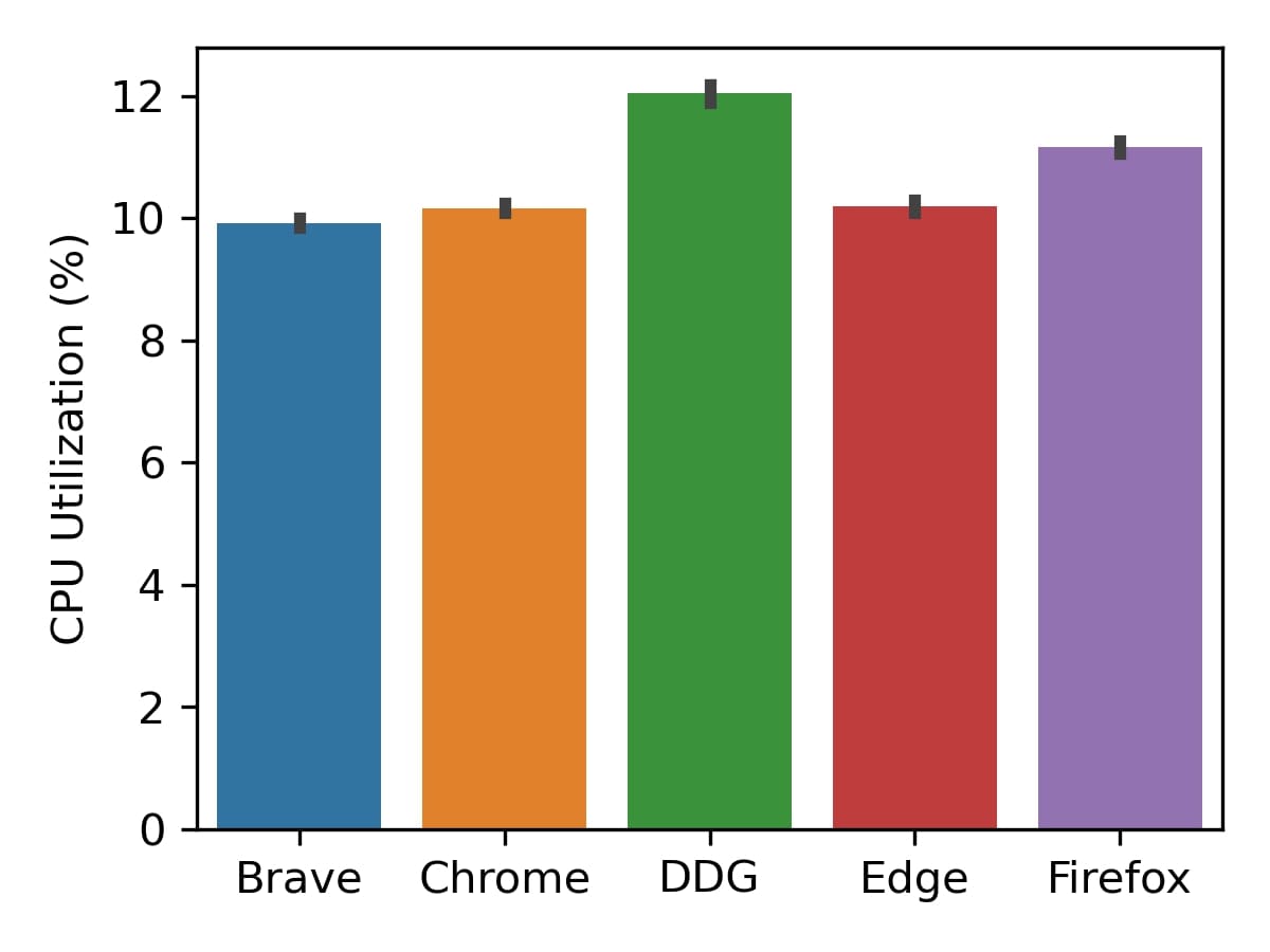

テストされたブラウザの中で、Braveが最もエネルギー効率が良く、総電力使用量は557.68 mAhでした。これはChrome、Edge、Firefoxと比較して平均約3.9%少なく、DuckDuckGoと比較して23.7%少ない結果でした。CPU使用率をテストした際も同様の傾向が見られ(図2)、BraveはChrome、Edge、Firefoxと比較して平均5.5%少ないCPUを使用し、DuckDuckGoと比較して17.6%少ない使用量でした。

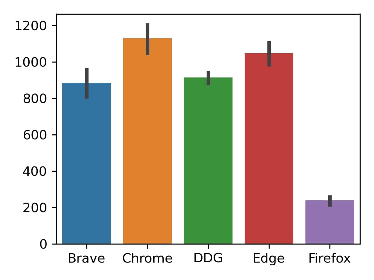

図2: CPU使用率(%)
図2: CPU使用率(%)
DuckDuckGoブラウザは、すべてのテストにおいて一貫して著しく高いエネルギー消費を示したことに注意してください。調査の結果、リソース管理の問題を特定しました:タブが閉じられた際に、アプリが関連するWebViewを適切に終了できていませんでした。その結果、バックグラウンドプロセスが実行し続け、エネルギー使用量の増加とパフォーマンス指標の膨張、特に受信帯域幅の面で問題が生じていました。この問題はebay.comで特に顕著で、タブが閉じられた後も数分間にわたってライブストリーミングコンテンツが受信・処理され続けていました。これらの調査結果はDuckDuckGo開発チームに提出し、さらなる調査を依頼しました。

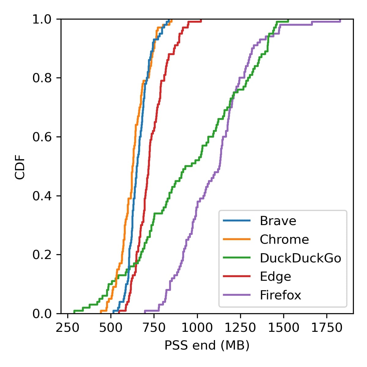

異なるブラウザ間でのメモリ使用量を評価するために、関連するブラウザプロセスのPSS(プロセスが実際に使用しているメモリ量を正確に測定する指標)を監視しました。オペレーティングシステムのWebViewに依存するDuckDuckGoについては、WebViewのメモリオーバーヘッドも考慮しました。図3は、各ブラウザのメモリ消費量の累積分布関数(CDF)プロットを示しています。
図3: メモリ(MB)
図3: メモリ(MB)
Braveは合計でChromeよりメモリ使用率が4.6%高いのですが、この差は主にBraveの内蔵機能、特にChromeにはないネイティブ広告・トラッカーブロッカーによるものと説明できます。この小さなトレードオフにより、外部拡張機能を必要とせずに、より良いプライバシーと速度を実現しています。Braveは現在、ネイティブ広告・トラッカーブロッカーのメモリ使用量削減に積極的に取り組んでおり、今後数ヶ月でこの差を大幅に縮小する予定です。重要なことは、Braveは追加機能があるにもかかわらず、平均してDuckDuckGoより31.1%、Edgeより9.8%、Firefoxより40.1%少ないメモリを使用しており、その効率性を強調していることです。

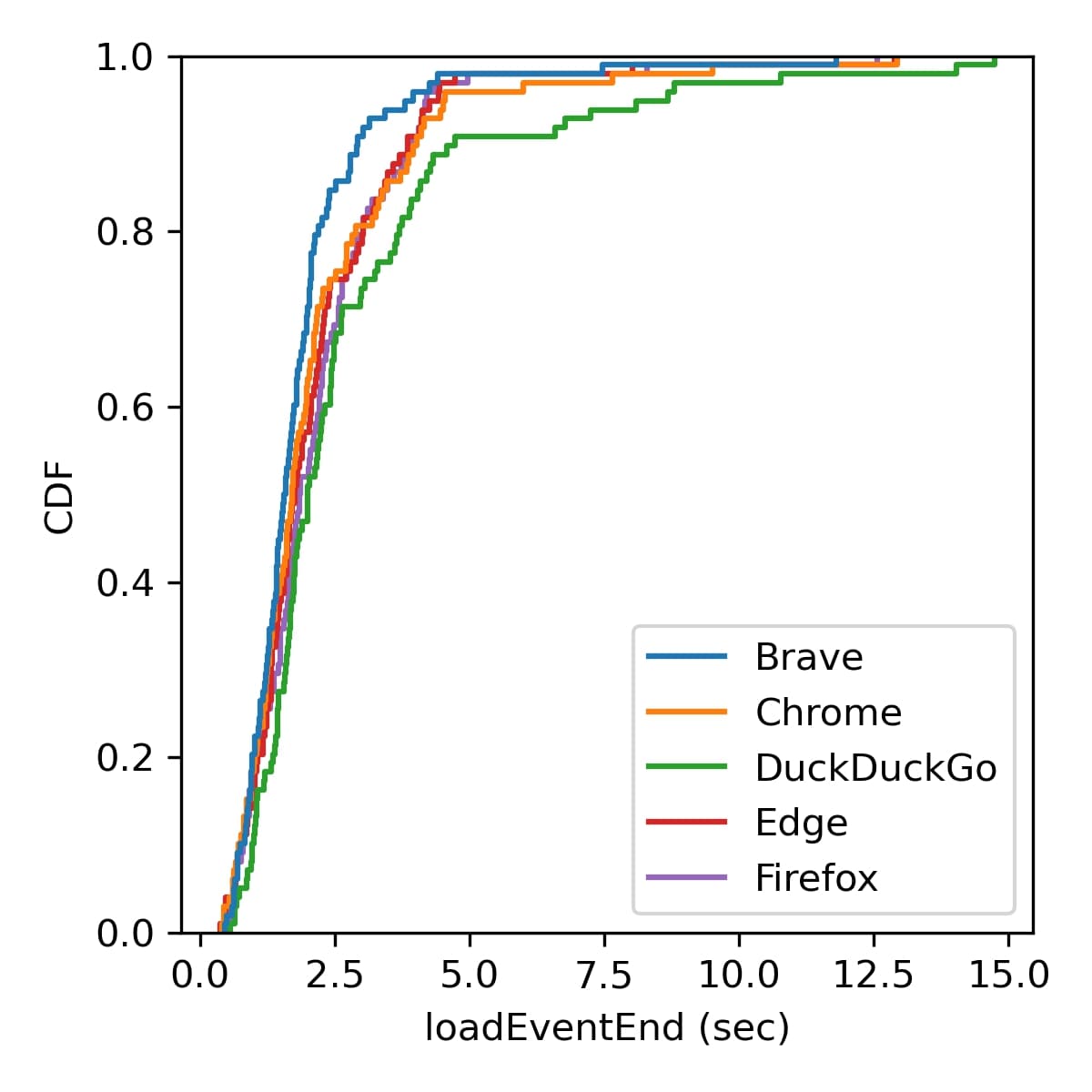

Webブラウザを使用する際に生じるユーザーにとって最も大きな差は、Webサイトの読み込み速度です。前述のとおり、ローカルWebサーバーでmitmproxyを活用し、読み込まれた各WebサイトにJavaScriptを動的に注入し、 loadEventEnd イベントまでの時間を測定しました。これらの測定値はURL毎に収集され、異なるWebサイト間での変動を捉えました。図4は、各ブラウザのこれらの読み込み時間の累積分布関数(CDF)プロットを示しています。Braveは一貫して他のブラウザを上回る性能を示し、最も高速な全体的読み込み時間分布を持ち、ページの80%以上が2.5秒未満で読み込まれています。
図4: ページ読み込み時間(秒)
図4: ページ読み込み時間(秒)

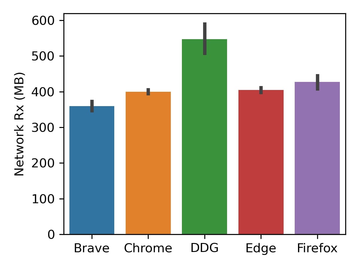

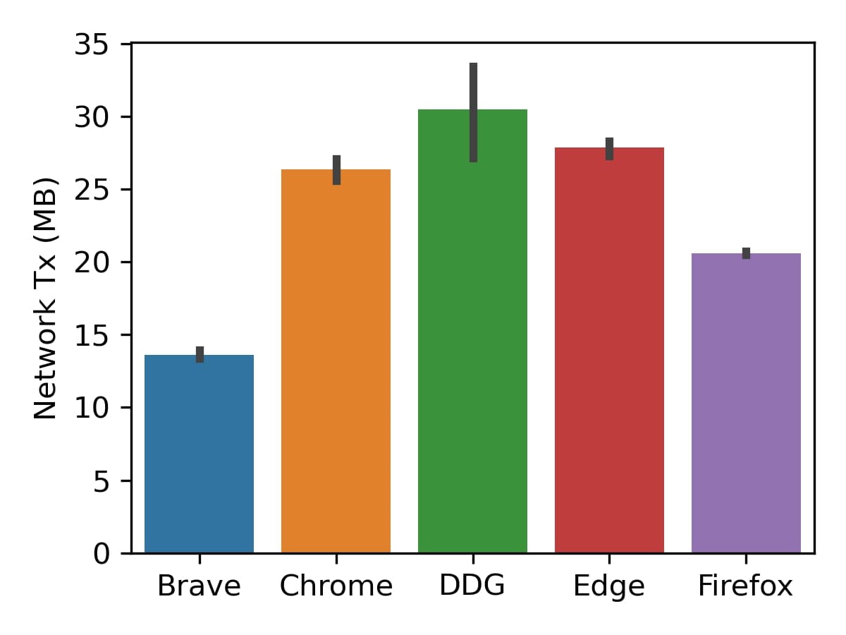

帯域幅の消費量を評価するために、私たちは2つの主要な指標を分析しました。ネットワーク経由で受信したデータの総量を捉えるネットワークRx(図5a)と、送信されたデータの総量を反映するネットワークTx(図5b)です。両方の図のエラーバーは、10回の実行における95%信頼区間を示しています。これらの測定値は adb shell dumpsys netstats を使用して収集し、アプリごとのネットワーク使用量を正確に追跡することができました。
テストしたブラウザの中で、Braveは最も効率的なネットワーク使用量を示し、359.6 MBを受信し、わずか13.6 MBを送信しました。これはDuckDuckGoと比較して受信データが最大34%少なく、送信データが55%少なく、その他の競合ブラウザと比較しても受信データが最大16%少なく、送信データが51%少ないという結果でした。これらの結果は、不要なリクエストをブロックすることで、受信と送信の両方のデータ使用量を最小限に抑えるBraveの明確な優位性を浮き彫りにしています。
図5a: ネットワークRx(MB)
図5a: ネットワークRx(MB)
図5b: ネットワークTx(MB)
図5b: ネットワークTx(MB)

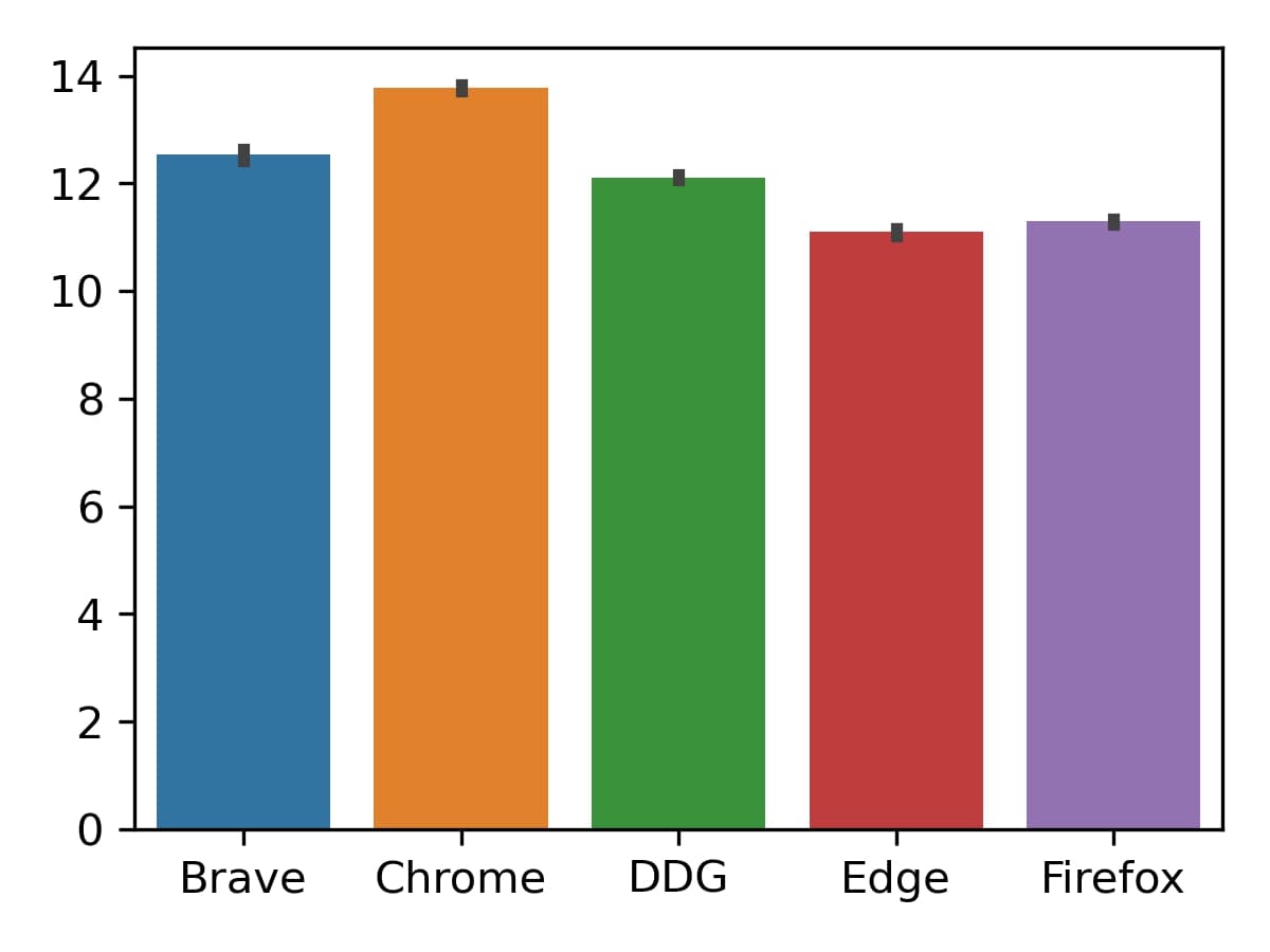

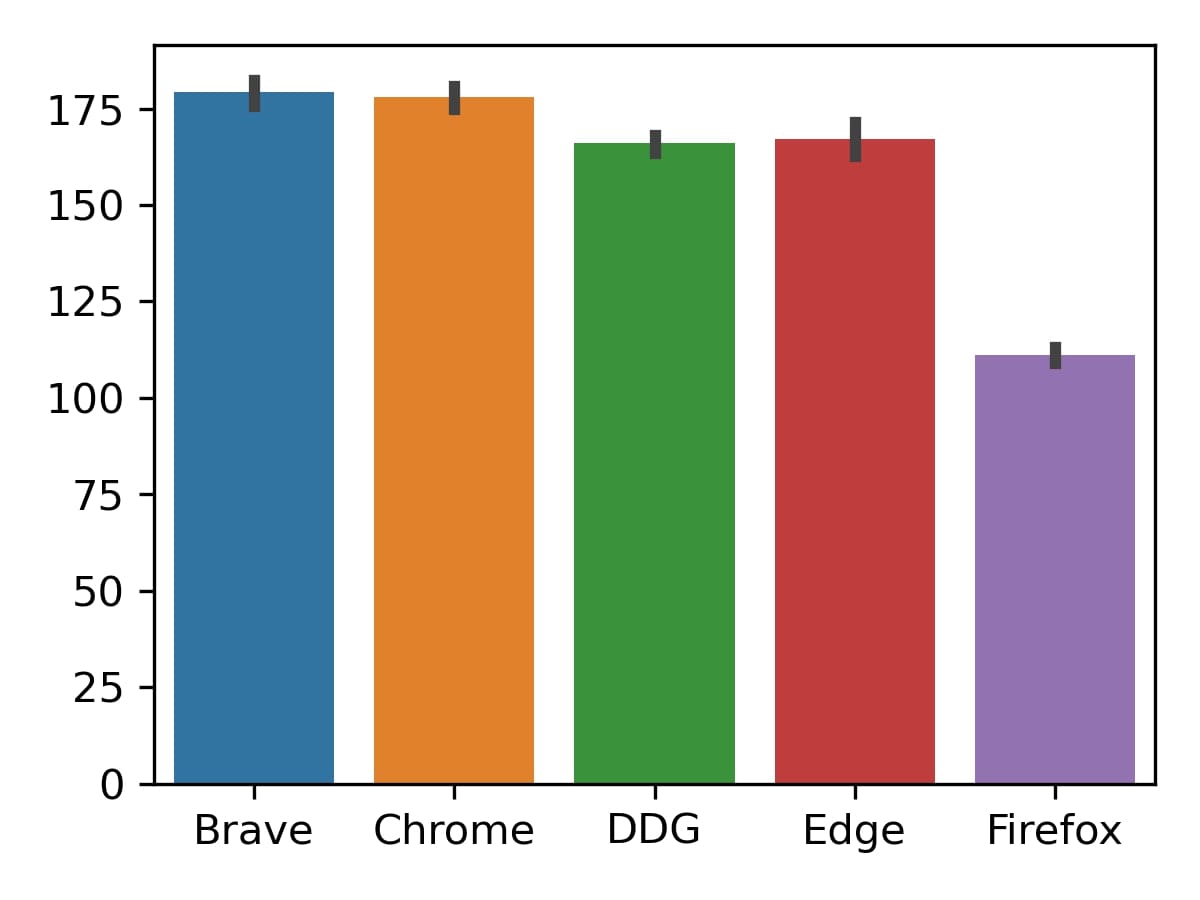

完全な全体像を提供するため、私たちはこれらの合成ベンチマークの結果(図6a、6b、6c)を含めており、各テストは最新のブラウザバージョンで10回実行されました。エラーバーは10回の実行における95%信頼区間を示しています。これらの制御された条件下で、Braveは一貫して良好なパフォーマンスを示し、一部のケース(例:JetStream 2.2)では競合他社を上回る性能を発揮する一方で、全体的なブラウジング体験を向上させる強化されたプライバシーと効率性も提供しています。
Figure 6a: Speedometer 3.1(高い方が高性能)
Figure 6b: JetStream 2.2(高い方が高性能)
