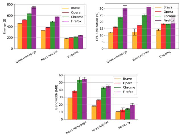

エネルギー消費他
まず単純な負荷シナリオを設定し、3 つのワークロードパフォーマンス指標 (エネルギー、CPU、帯域幅) を分析します。この図は、ブラウザごと、ワークロードごとに各指標の結果を棒グラフで表したものです。棒グラフは指標の平均値ですが、標準偏差をエラーバーで表示しています。左のグラフによると、Braveのバッテリー消費(Energy)の節約は、ワークロードごとに300J(30%)、250J(31%)、20J(10%)であることがわかります。さらに詳しくみるために、CPU使用率と帯域幅のグラフ(右)も用意しています。ニュース系ページの2つのワークロード(ホームページと記事)をみると、CPU使用率も帯域幅もBraveはChromeの半分以下であることがわかります。これは約30%のバッテリー消費の節約になります。一方、先のデスクトップ実験でみられたように、ショッピングページのワークロードは全体的にシンプルで広告は少なく、その差は4MB未満です(広告が表示されないBraveは合計10.8 MBでChromeは合計14.4MB)。そのため、ショッピングページのワークロードではBraveによるCPUとバッテリーの節約は全体的に少なくなります。
次に、ユーザがページを複数回操作する(ページ読み込み後60 秒間)シナリオについて考えます。このオートメーションでは、リソース使用時間が長くなる(画面がアクティブな時間が2倍など)ため、当然エネルギー消費量が倍増しています。ワークロードの大部分が最初の60秒(ウェブサイトの読み込み)に偏るので、ここでのBraveとChromeのエネルギー消費の差は大きく変わりません。実際、単純ワークロードと複数回操作のワークロードでCPUのグラフを比較すると、ほぼ同じです。一方で、帯域幅消費量は増加します。というのは、必要なコンテンツが徐々に画面に表示されてくるからです。これはChromeの方が増加が大きくなっています。たとえば、ニュースホームページのワークロードの帯域幅消費量は、Chromeでは22MB(58から80MBへ)増加し、Braveでは8MB (26から34MBへ)しか増加していません。そして、Braveはこのワークロードのトラフィックを50%節約しています。
ブラウザの比較
次にFirefox や Opera を含む、より多くのブラウザについて上記の分析を繰り返しました。このテストでは、単純なページ読み込みシナリオのみにし、テスト時間をウェブサイトあたり30秒に縮めました(ブラウザの数が2倍以上に増えたのでテストにかかる時間が長くなるため)。この結果は、ChromeとBraveのテストで様々なワークロードで実験したときに見られた結果と同様です。さらに、この分析によると、Operaがすべての指標においてBraveと最もパフォーマンスが近い競合であることがわかります。Firefox は真逆で、評価指標に関係なく他のすべてのブラウザに比べてパフォーマンスが遅れをとっています。
