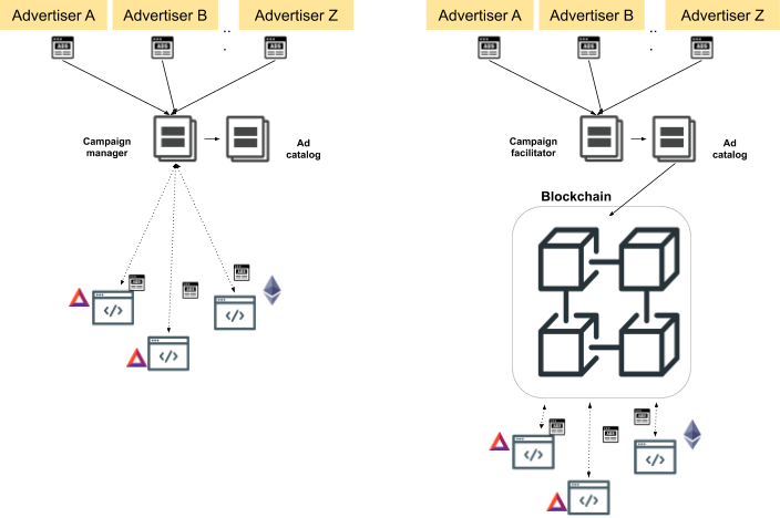

図 1. THEMISの段階的な分散化のステップの概要を表した図。THEMIS暫定版(左)がキャンペーンマネージャーに依存してキャンペーンを進行させるのに対し、THEMIS(右)ではサイドチェーンがプロトコルを進行します。THEMISでは、プライバシーを保護した広告と接触したBraveブラウザユーザーが、サイドチェーン上のスマートコントラクトに報酬を請求します。

THEMIS暫定版で未解決だったトラストの問題を解決するために、PoA(proof-of-authority)ベースのブロックチェーンを採用しています。これにより、プロトコルのロジックと支払いがスマートコントラクトによって処理されます。すべてのネットワーク参加者が独立してプロトコルの処理の正しさを検証できるため、ゼロトラストで運用が可能です。

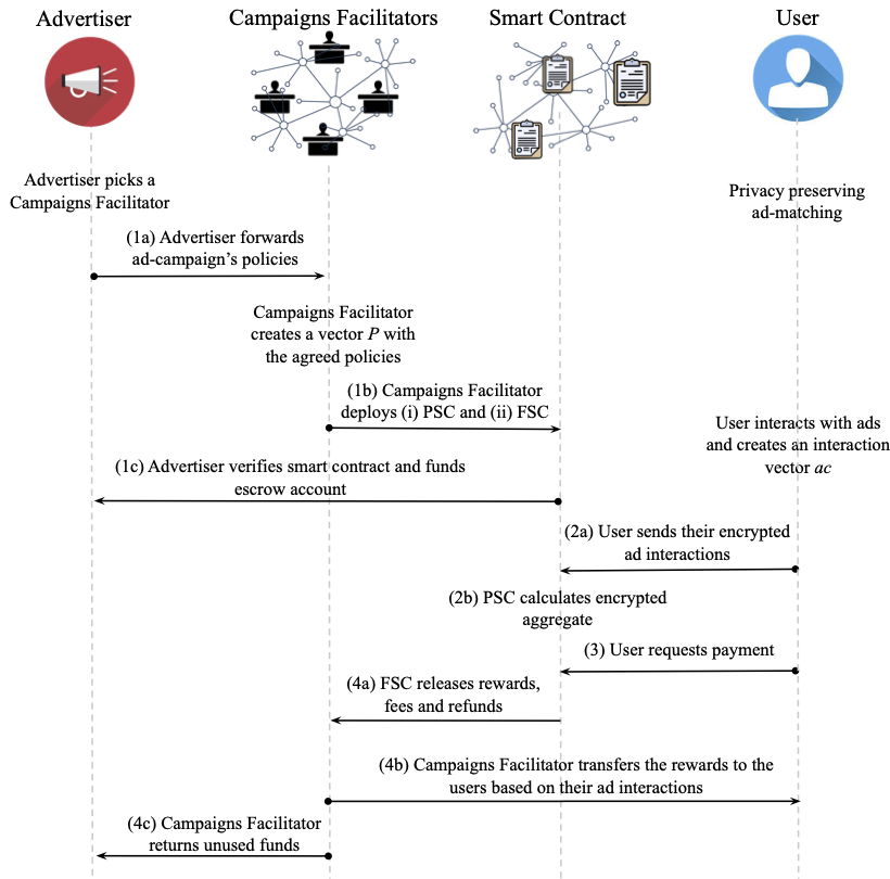

図1. THEMISにおけるユーザーの報酬獲得手順の概要。THEMISのこの手順は、4つの段階で構成されています。(1)広告報酬の定義とポリシーの設定、(2)広告報酬の計算、(3)支払いリクエスト、(4)ユーザーと広告主への決済です。
第一段階:広告報酬の定義
図 1 に THEMIS の手順の概要を示しています。THEMIS暫定版のときと同様に、広告主は提携したいCFと広告カタログを選び、そこに広告を掲載するために、広告ポリシー(広告の報酬等の出稿条件)をCFに送信します(図 1 のステップ 1a)。そのために、まず各広告主は広告キャンペーンiごとの対称鍵[[\seckey_i]]をCFと交換します(脚注:この鍵の生成には,認証済みのディフィー・ヘルマン鍵交換プロトコルを利用することも可能です)。次に、広告主は、対応する広告キャンペーンを暗号化し、適切な広告クリエイティブと共にCF に送信します。

PSCが設定されたら、広告主は[[\encpolicy]]にCFと合意したポリシーがエンコードされているかを検証します(図1のステップ1c)。具体的には、以下の通りです。
- まず、広告主は、PSCの公開ストレージから[[\encpolicy]]ベクタを取得し、対応する対称鍵を用いてポリシーを復号化し、合意した値であることを確認します。
- 次に、FSCからエスクロー口座のアドレスを取得し、エスクロー口座に資金を送金します。必要な額は、1広告あたりのインプレッション数(ポリシー[[\policyvector[i]]]で合意済み)とCFに支払う処理手数料によって決定されます。キャンペーンが終了すると、最終的にユーザーが閲覧/クリックしたインプレッション数から残った資金が返金されます。キャンペーン資金をエスクローするプロセスで、広告主は暗に実施されている広告ポリシーを検証することができます。
FSCが広告主がエスクロー口座に振り込んだ金額が正しいことを確認し、キャンペーンは初期化され、検証されます。

THEMIS暫定版のときと同様に、各ユーザーは広告報酬を計算するために、暫定的な鍵ペア([[\pk, \sk]])を生成します。次に、ブロックチェーン上で公開されているコンセンサスプールが生成したしきい値公開鍵を取得します(コンセンサスプールの生成方法は、上述の「コンセンサスプールの参加者の選択」のセクションを参照)。ユーザはこの2つの鍵を使用して広告接触ベクタを暗号化し、以下の2つの暗号文を生成します。
- 広告報酬の計算用[[\encryptedvector]]
- 広告主へのレポーティング用[[\encvecpublic]]
THEMIS暫定版では、報酬などの集計は中央機関が実施しますが、THEMISでは、PSCが実行します(図1のステップ2b)。ユーザは、上記の2つの暗号文を持つPSC上のパブリックエンドポイントを呼び出します。暗号化された状態の報酬額の計算のため、ユーザはスマートコントラクト(PoAコンソーシアムバリデータによって運営される)を呼び出すことができます(図1のステップ2b)。このスマートコントラクトは以下の計算を行います。

PSCが報酬総額を計算すると、ユーザは支払いリクエスト[[\payreq]]を生成し、これが有効であればファンド・スマートコントラクト(FSC)に送信します(図1のステップ3)。具体的には、以下のステップを実行します。

- 最後に、ユーザーは、PSCのパブリックエンドポイントを呼び出し[[\payreq]]をバリデータの鍵で暗号化した[[\enc(\valikey, \payreq)]]を入力します。PSCは、ユーザーの報酬[[\encryptedaggregatedresult]]を取得し、支払リクエストを復号化し、ゼロ知識証明[[\aggrproofdec]]を検証します。この証明が有効であれば、PSCは[[\addr]]をFSCに格納し、FSCは支払済みとマークされるまでユーザへの支払いを保持します

特に、ユーザーへの報酬決済は、獲得報酬の合計額についてプライバシーを守るために、秘匿性の高い方法で行う必要があります。そのためにCFは、FSCから未払いの決済リクエストを取得し、全未払い分の決済に必要な資金の総額を算出します。
次に、CF は FSC のパブリック関数を呼び出し、支払いに必要なトークンの送金(CF が所有する口座宛)をリクエストします(図1のステップ4a)。もし、CF が不正行為を行った場合(トークンのリクエスト量が不正だった場合など)は検出され、広告主やユーザーはその不正行為を証明することができます。
最終的に、CFはコンフィデンシャル・ペイメント方式で未払いの報酬をそれぞれ決済します。正しく決済が完了した後(ユーザーや広告主からの苦情がなければ)、CFはFSCから処理手数料を受け取ります。
エスクローされた資金が残っている場合は、広告主に返金する必要があります(図1のステップ4c)。そのためにFSCは、広告主へのレポートの際にコンセンサスプールが計算した1広告あたりのクリック数の集計ベクタを利用します。このベクタと合意済みの報酬に基づいて、FSCは、広告主に未使用の資金を返金します。なお (1)広告予算を使い切った場合、または(2)広告キャンペーン期限を過ぎた場合に、キャンペーンは終了します。PSCもFSCも、広告キャンペーンの期限をタイマーで管理しています。

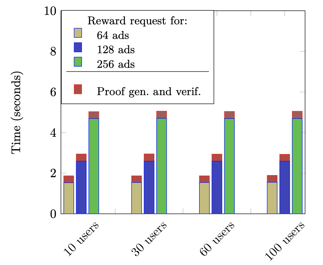

A: エンドツーエンドのパフォーマンスとスケーラビリティ
プライバシーを保護した広告プラットフォームが抱えている最も重要な課題の1つはスケーラビリティです。THEMISの場合スケーラビリティとは、一定の時間内にサイドチェーンがどれだけ多くの報酬支払リクエストを処理できるかということになります。
今回は、クライアントが発行するリクエスト(例えば報酬計算(第二段階)や支払いリクエスト(第三段階))をTEHMISが実行する時間と、サイドチェーンがリクエストを処理するのにかかる時間を調査しました。サイドチェーンを通して報酬計算を同時にリクエストする複数のクライアントを起動し、プロトコルの各段階別に完了までの時間を測定しました(図2)。
図2では、256件の広告を含む広告カタログにおいて、100人のユーザーが同時に支払いリクエストを実行した場合、支払いリクエスト100件を完了するのに約5秒かかることがわかります。これは、このサイドチェーンが1日あたり約170万件、1ヶ月あたり合計5100万件の報酬支払いリクエストを処理できることを意味します。
図2. 64(黄色)、128(青)、256件(緑)の広告数の広告カタログでTHEMISプロトコルを実行した場合の合計時間(秒)。復号化の正しさの証明と検証よる負荷が赤色で示されています。支払い計算を同時にリクエストするクライアントの数別の表示となっています。
100人のユーザーが同時に(1)報酬支払リクエストを生成し、(2)サイドチェーンを通して報酬計算をリクエストした場合、報酬計算にかかる時間は1クライアントにつき約5秒でした。毎月の支払いを想定した場合(つまり、ユーザーが毎月報酬をリクエストし決済される)、THEMISは1ヶ月あたり5100万人のユーザーに対応できることになります。
スケールアウト(水平スケール):サイドチェーン上でスマートコントラクトが実行する計算は、大規模な並列化が可能です。しかし、Ethereum Virtual Machine(EVM)の1スレッド・イベントループは、並列・同時計算に対応していません。そのため、100以上のユーザーリクエストを同時に処理しなければならない場合、EVMのランタイムがスケーラビリティのボトルネックになってしまいます。これを克服するために、複数の並列サイドチェーンをつくりTHEMISをテストしました。各サイドチェーンはそれぞれ1つ以上の広告カタログを担当します。こうすると調整が複雑になる可能性がありますが、サイドチェーンの数に比例して報酬リクエストの処理数が増加するため、スケーラビリティはかなり向上しました。このように、THEMISは1日に数千万人のユーザーの同時使用をサポート可能な水準までスケールアップすることが可能です。

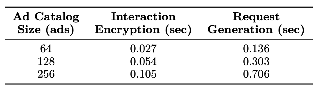

B.:クライアント側のパフォーマンスとリソース消費
クライアントでTHEMISルーチンを実行した場合のパフォーマンスとリソースへの影響を測定するために、3つの異なる広告カタログサイズ(広告64、128、256件)について、クライアントがローカルで報酬計算リクエストを生成する時間を測定しました。図3で示した測定結果は以下になります。
- 広告接触の暗号化:ユーザーの広告接触(インタラクション)配列の暗号化
- リクエスト生成:報酬合計の復号化、復号化の正しさの証明の生成、平文回復
図3に示すように、256件の広告を含む広告カタログに対して、ユーザーが広告接触(インタラクション)を暗号化するための実行時間は0.1秒と短い物でした。また、同じ広告カタログサイズの場合、報酬計算リクエスト生成にかかる時間は約0.7秒でした。つまり、クライアント側で行う報酬計算リクエストは、ユーザーエクスペリエンスに大きな影響を与えることなく、汎用ラップトップやモバイルデバイス上で実行できることが証明されました。
報酬計算リクエストの発行とは別に、クライアントは定期的に支払いリクエストも行います。しかし、支払いリクエストは比較的頻度が少ない(例えば、毎月)ため、ユーザー側のレイテンシ(待ち時間)とリソース消費は実質的に無視できる程度と言えます。
図3: 異なる広告カタログサイズ別のクライアント側の報酬計算リクエストの実行時間。広告数は64、128、256件。256件の広告が掲載されている広告カタログでは、広告接触(インタラクション)の暗号化に0.1秒かかるのに対し、リクエスト生成に約0.7秒かかります。
こうした結果から、256件の広告を含む広告カタログを想定した場合、クライアント側での報酬計算リクエスト生成に必要なリソース消費は無視できる程度小さいことがわかりました。この結果は、ユーザーエクスペリエンスやエネルギー消費に影響を与えることなく、リソースに制約のあるデバイス(例えば、モバイルデバイス)上でも、実行する必要がある事を考えると非常に良い結果です。

検証の結果を考えると、クライアント側の負荷はごくわずかであると結論づけられます。これは、ユーザーエクスペリエンスやエネルギー消費に影響を与えることなく、リソースに制約のあるデバイス(モバイルデバイスなど)でクライアントを実行したいと考えているため、重要な結果です。

図2の結果によると、100人のクライアントが同時に報酬リクエストを実行した場合、エンドツーエンドの報酬リクエストの処理には最終的に約5秒かかります。ネットワーク上で報酬リクエストを分散して実施すると仮定すると、THEMISは1日あたり約170万件の報酬リクエスト(エンドツーエンド)をサポート可能であり、1ヶ月あたりでは約5100万件となります。この数は、サイドチェーンを複数並列化してTHEMISを実行すれば、さらに増やすことができます。
