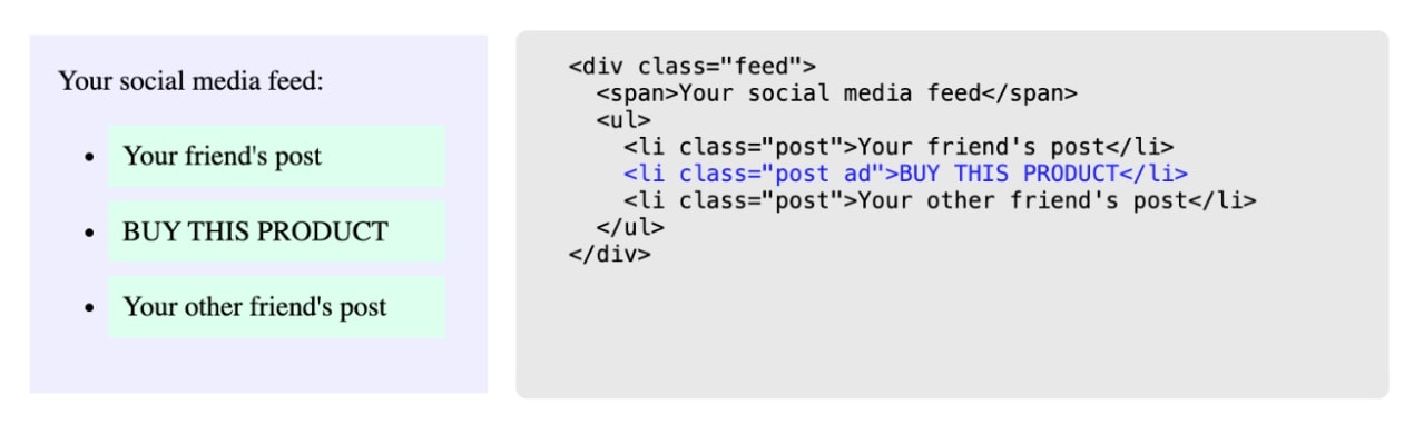

このような事象を回避するために、BraveはCSSセレクタを使ってページ要素を非表示にする、不要なページ要素のコスメティック・フィルタリングを行います。以下の例では、CSSクラス「post」と「ad」を使用する要素をターゲットにすることで、広告要素を見つけ、ブロックすることができます。
adエレメントがマークアップで明確に特定される例

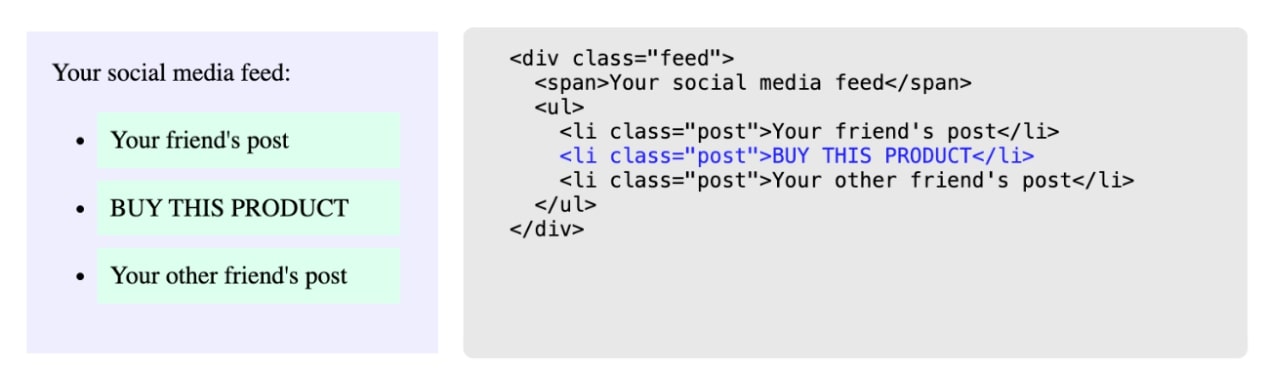

すべての要素をCSSセレクタで隠せるわけではありません。CSSは宣言的であり、コンテンツではなくページの構造に基づいてページの外観やレイアウトを制御します。このため、広告がページの他の部分と同じように見えるように作られている場合、広告と他のページ・コンテンツの違いを見分けるのが難しくなります。次の例では、(ユーザーが見たい)友人のソーシャルメディア投稿を含む要素のCSSクラス名は、(ユーザーが 見たくない )プロモーション広告要素のCSSクラス名と同じです。CSSだけでは、他の投稿も隠さずに広告をブロックすることはできず、事実上Webサイトを壊してしまうことになります。さらに、WebサイトのCSSクラス属性が自動生成され、区別されず、常に変化している場合、CSSでのマッチングは頻繁に破損を引き起こします。

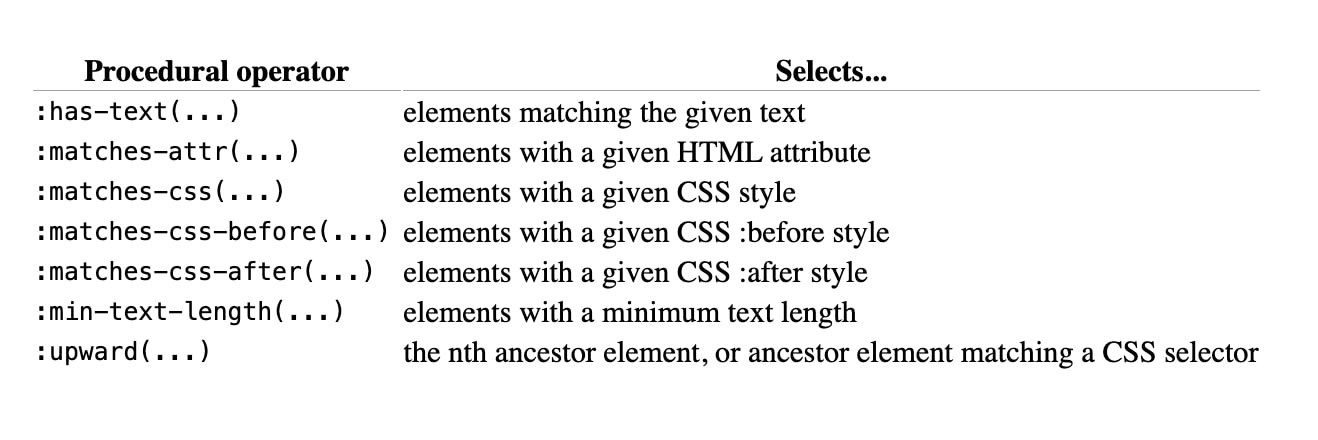

(宣言型ではなく)手続き型のコスメティック・フィルターは、非表示にする要素をターゲットにする方法を記述することで、この問題を克服します。手続き型のフィルタリングでは、「BUY THIS PRODUCTというテキストを含む要素をブロックする」というような条件を定義できます。これにより、ページ要素に対してきめ細かなマッチングが可能になります。特定の単語を含む要素や、最小限のテキストの長さを満たす要素、特定のHTMLの祖先を持つ要素をターゲットにすることができます。全体として、この手法はWeb上でブロックできる不要なコンテンツの種類を大幅に拡大します。
手続き型のコスメティックオペレーターの一覧と、どのように機能するか
