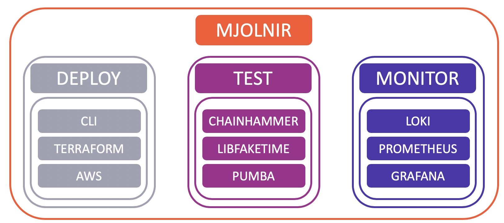

Mjolnirのシステムは、(1)デプロイメント、(2)テスト、(3)モニタリングの3つのコンポーネントに分類できます(図1)。各コンポーネントはサブコンポーネントに分かれています。それぞれ詳しく見ていくことにしましょう。
図1. Mjolnirのコンポーネントの概要
コンポーネント1:デプロイ
このグループのコンポーネントは、ノードの構成、検証、および構築に寄与します。コンポーネントでは、TerraformおよびAmazon Web Serviceを介して、すべての機能をCLIに組み込みます。各サブコンポーネントの役割を見ていきましょう。

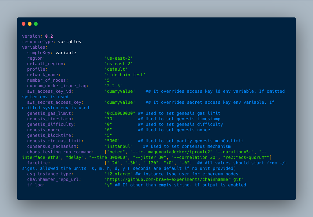

CLI:CLIは、Mjolnirツールキットへの便利なエントリポイントです。ユーザはYAMLファイルを目的の設定条件にして、YAMLファイルでサブコマンドを実行するだけでOKです。必要なインフラストラクチャをターゲット環境にデプロイするよう、CLIからTerraformへ指示が送られます。今回のケースでは、ターゲット環境はAWSです。さらに、CLIはクラスターの管理コンソールとしても機能します。
図2. 構成ファイルの一例

コンポーネント2:テスト
このグループのコンポーネントは、テストスイートの開始と結果の収集を担います。コンポーネントには、Chain hammer、libfaketime、pumbaがあります。
Chain hammer:Ethereumノードに非同期的なトランザクションを素早く送信するためのpythonスクリプトの集合体です。
libfaketime:このライブラリでは、コンテナ内で行われるシステム呼び出しと、ユーザにより変更が加えられた戻り値を傍受できます。このライブラリを使うことで、コンテナ間で生じるクロックスキューをシミュレートできました。
Pumba:カオステストとコンテナ内のネットワークのエミュレーションに使用するツールです。機能的にはNetflixのChaos Monkeyに及びませんが、Ethereumノードが動作するコンテナ内で部分的な同期と非同期の両方をシミュレートするのに適していることが分かりました。
コンポーネント3:モニタリング
モニタリングに関するコンポーネントは、各種テストからデータを収集し、表示します。
Grafana:時系列データを収集してダッシュボードに表示し、Ethereumノードのパフォーマンスの経時変化を容易に視覚化および分析できるようにします。このダッシュボードがあることで、例外的なノードやネットワーク挙動をすべて把握できます。
Loki/Prometheus:ECSインスタンスからGrafanaへログとメトリクスを送るログ集積システムです。

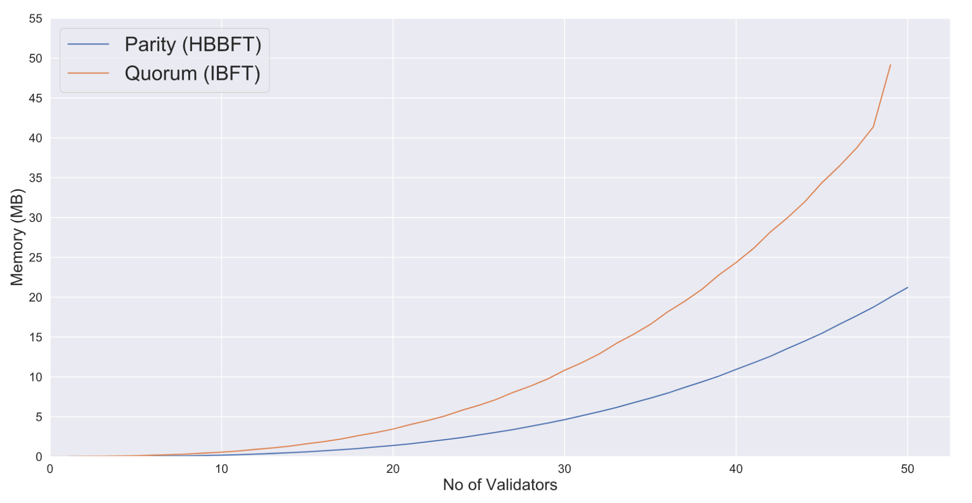

メモリ使用状況
コンソーシアム内のノード数が増えるにつれて、メモリ消費量がどの程度増えるかを測定します。ノードのメモリ消費量の増加は、コミュニケーションがどの程度複雑かを調べるための指標となります。メッセージ送信時には、ノードの作業量が増えると考えられるためです。
クライアント | Quorum | HBBFT |
結果 | Quorumの方でパフォーマンスが悪いように見受けられる。グラフから読み取れるように、コンソーシアムに新たなノードが追加される時のメモリ消費量は「二次関数だけ」ではとらえられない。 | コミュニケーションにかかるコストとメモリ消費量に関して、パリティは二次関数的に増加していくようである。 |
