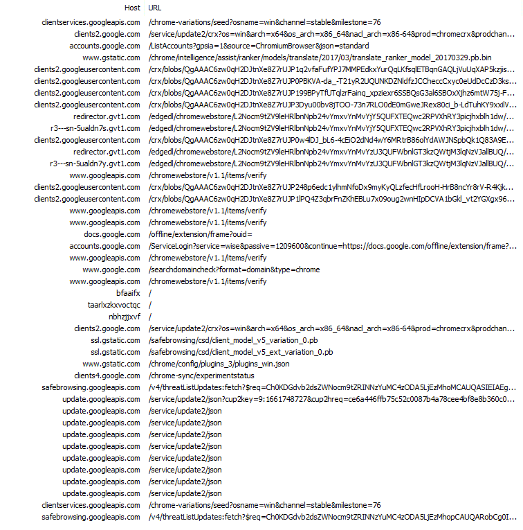

Chromeは、合計40のリクエストを15のホストに対して送信しましたが、ホストは全てGoogleのものでした。最初のリクエストには、ブラウザーのフラグ設定とカスタム構成に関する32KBのデータが含まれています。次のリクエストで、拡張機能のダウンロード URL が入った XMLドキュメントを取得します。Braveにも似たような動作がありましたが、他のブラウザでも同様でした。
3つ目のリクエストは、accounts.google.comにあるGoogleアカウントとID管理(GAIA)に対して行われます。これは、今回の新しいインスタンスを、クラウド上のユーザープロファイルに結び付けようとするものだと思われます。幸いにも既存のアカウントと私をリンクすることはできませんでした。
その後、Chrome は翻訳テーブルと拡張機能を2,3ダウンロードします。この拡張機能は、Google ドキュメント、YouTube、その他の一般的なGoogle プロパティに関するものです。その後、一部の拡張機能は、accounts.google.comへ呼び出しを開始します。

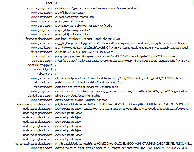

Chromium (バニラビルド)の結果
多くの人がChromiumに関心を持ち、Google Chromeとの違いがあるかどうか、あるなら何か、を知りたがっていました。結果は、Chromiumのほうが、リクエスト数が少なく、送信先のホスト数も少なく、初回起動時にダウンロードするデータ量も大幅に少ないというものでした。ただし、ダウンロード量の違いは、ChromiumではSafeBrowsingの 更新API が使用できないことが大きな理由です (リクエストの結果はHTTP 400になります)。標準設定では、Chromiumには API キーがありません。そのため、Chromiumユーザーは、最新の安全でないウェブサイトのURLリストを取得できないのです。
Google Chromeとそっくりの動作が1つありました。最初の数分間に、GAIAにリクエストを出し、このユーザーのプロファイルが取得できるかを確認することです。

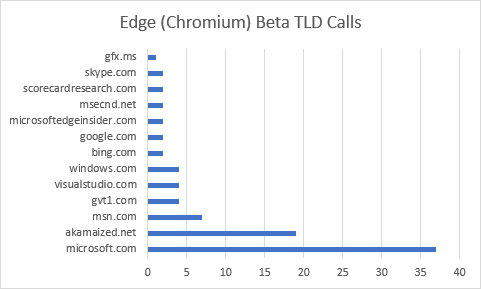

Microsoft EdgeのChromiumベータ版のリクエスト数は2番目に多く、リクエスト先のホスト数は最も多いという結果でした。後程、Firefoxも似たような傾向がある事をご説明しますが、どちらも起動時に、デフォルトの新しいタブページだけでなく、外部リソースにつながる別タブを開けていることが原因です。
最初のリクエストは、clients2.google.comホストに送られ、ChromeCastの利用に必要なChromeのメディアルーター拡張機能をリクエストします。これまでのブラウザと同様に、拡張機能リクエストには呼び出し用のURLが返されます。
Edgeのログには、speech.platform.bing.com、config.edge.skype.com、web.vortex.data.microsoft.com、dc.services.visualstudio.com、activity.windows.comなどのMicrosoftの他の ドメインへの呼び出しがあり驚きました、これらの呼び出しは必ずしも有害ではありませんが、少し混乱を招きます。
Microsoft Edgeがデフォルトで読み込む 2 番目のタブはmicrosoftedgeinsider.comです (Edgeベータ版 はまだプレビュー段階であり、InsiderProgramで公開されているため)。しかし、このページには、sb.scorecardresearch.comなどの一般的なトラッカーが読み込まれ、トラッカーに初回起動がされた事を伝えます。この結果、2 つの Cookie (UID と UIDR) がデバイスに保存されます。

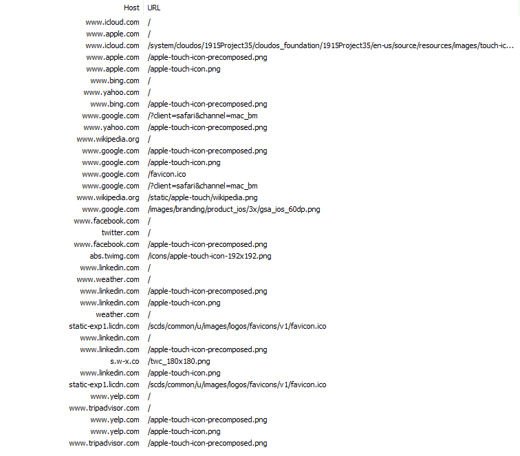

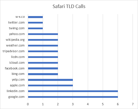

Safariは比較的リクエスト数が多かったブラウザです。16 のホストに対して 37 のリクエストがされました。
新しいプロファイルでSafari を初回起動すると、主要な Web サイトのサムネイル (ファビコン) を獲得するリクエストが発行されます。まず、apple.com、bing.com、yahoo.com、wikipedia.orgなどとの接続を確認し始めます。facebook.com、linkedin.com、twitter.comなどのSNSにも接続します。yelp.comとtripadvisor.comに対してもリクエストが送信されます。
Safari は、独特の方法でアイコンやサムネイルを検索します。まず、各サイトのランディング ページをリクエストします。これで、かなりの量のデータがダウンロードされます。ページのHTML の取得が終了すると、Apple 固有のディレクティブタグを探します。見つからない場合は、あきらめて個別のファイル名をリクエストし始めます。
Safariが探す最初のファイルは、apple-touch-icon-precomposed.png.です。たいてい、どのドメインにもこのファイルがないので、リクエストは成功しません。次にSafari は、各ドメインのapple-touch-icon.png にアクセスしようとします。これもまた、ほとんど成功しません。
なお、全てのリクエストでCookieが保存される可能性があり、実際、時々保存されます。しかし、Safari ではこういったリクエストに特別なセッションを使用しており、あとから全ての Cookieを削除していると理解しています。

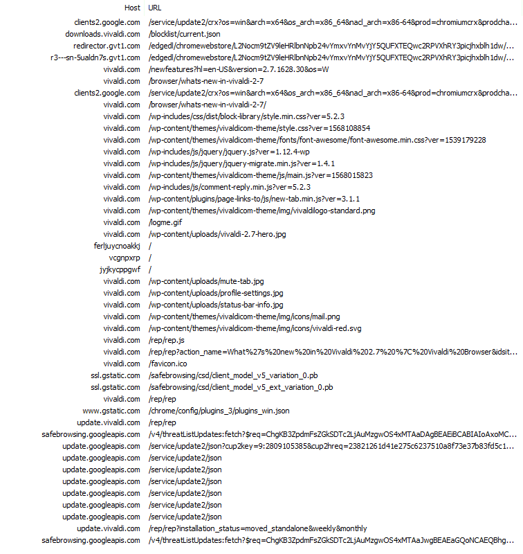

Vivaldiの結果

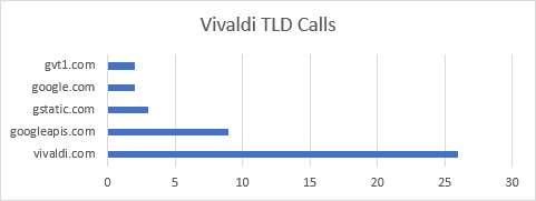

最後にご紹介するのは、たまたま私がTwitterで最初に報告したブラウザです。Vivaldiは、初回起動時に13のホストに42のリクエストをしました。私が最初に調査した時は31リクエストだったのでリクエスト数は増えています。42 のリクエストの多くは、vivaldi.comにされ、最新のビルドで追加された新機能を確認するリソースの読み込みです。Vivaldiはその後、Googleドメインから多数のリソース(SafeBrowsingリストや拡張機能など)をダウンロードします。この後は、もはや皆さんにもなじみ深い、他のChromiumベースのブラウザに非常に近いリクエストが続きます。
Vivaldiの調査の詳細は、Twitterでご覧いただけます。
