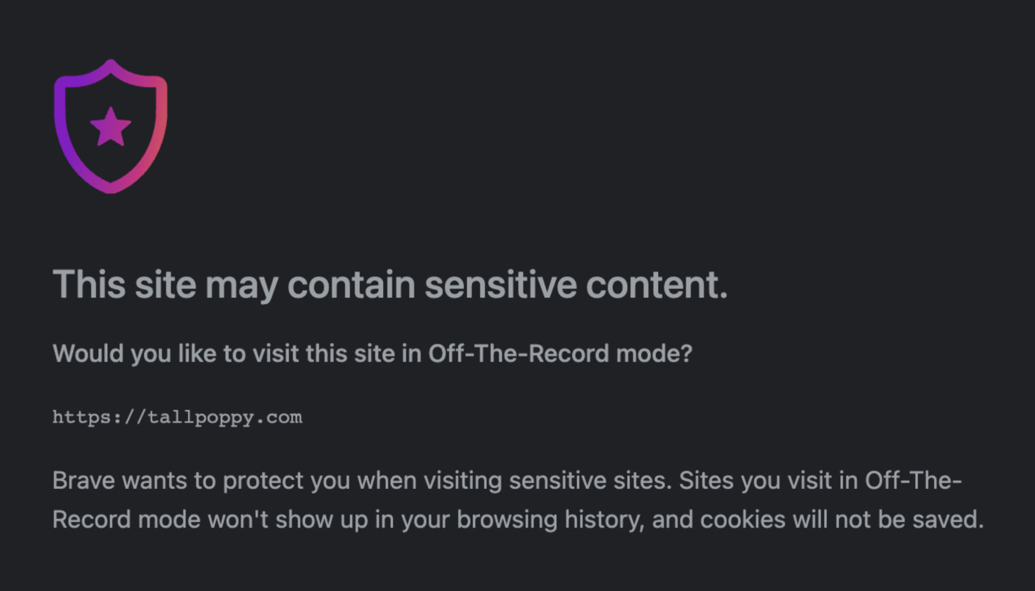

怪しい可能性のあるサイトにアクセスした際に表示されるOTR

リクエストOTRでは、Webサイトがオプションで自身のコンテンツを “センシティブ"と表示することができます。その際ブラウザは、ユーザーがOTRモードでサイトを訪問するかどうか選択することができます。OTRモードでは、まだ使用されていない一時保存領域でサイトにアクセスします。OTRモードで訪問したサイトは、閲覧履歴に保存されず、クッキー、パーミッション、その他のサイトデータもディスクに保存されません。それに対して、訪問した他のサイトは通常のWebアクセスとして一時データが保存されますので、デバイスにアクセスする他の人には普段と異なる動作が起こったことに気づかれにくくなります。

現在、サイトがBraveにOff the Recordを要求する方法は2つあります。ひとつめの方法は、Webサイトアクセス時の最初のナビゲーション・リクエストに対するレスポンスに Request-OTR: 1 というヘッダを含めることです。ブラウザがこのヘッダを確認すると、ブラウザはナビゲーションを停止し、ユーザーにOff the Recordでサイトを訪問したいかどうかを尋ねます。
ユーザーがOff the Recordを選択した場合、ブラウザは以下の二つを実行します。
  • ブラウザの履歴にサイトへのアクセスを記録しません
  • キャッシュ、Cookie、権限設定などで使用する一時領域を作成します
以降ブラウザは、同じタブ、同じサイト内のすべてのサイト内のページで、この一時記憶領域を使用し続けます。ユーザーがタブを閉じたり、サイトを離れたりすると、一時領域は破棄され、閲覧行動は通常通りに記録されるようになります。

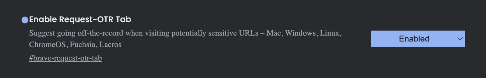

brave://flagsでリクエストOTRを有効にする
デスクトップ用ブラウザの次期バージョン1.53で、Android版は1.54リリースでリクエストOff the Record機能がリリースされる予定です。この機能はまもなくユーザーに配布される予定ですが、今この機能を試したい方はbrave://flagsにアクセスして#brave-request-otr-tabを有効にすることでこの機能を有効にできますが、ブラウザの実験的な機能をテストすることのリスクを理解している場合のみ行うようにしてください。お気づきの点がありましたらぜひフィードバックをご連絡ください。
