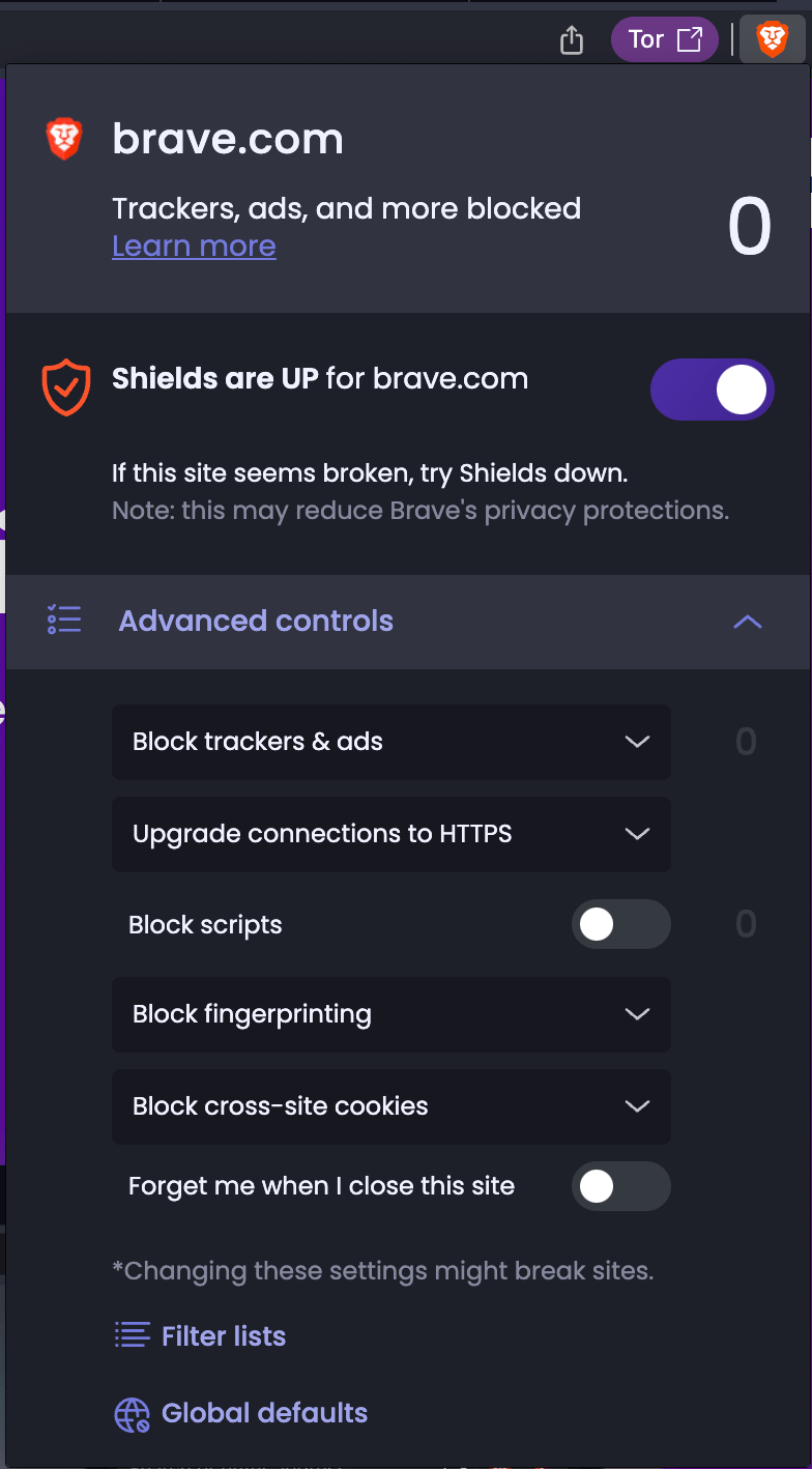

特定のサイトでForgetful Browsingを設定する
特定のサイトについて、以下の操作により、画面を閉じた際にそのサイトから忘れ去られるように設定することができます。
  1. サイトにアクセスします
  2. アドレスバーのShieldsアイコンをクリックします
  3. 高度なコントロール を展開します
  4. Forget me when I close this site を有効にします
特定のサイトについて、画面を閉じた際にそのサイトから忘れられるように設定することができます。

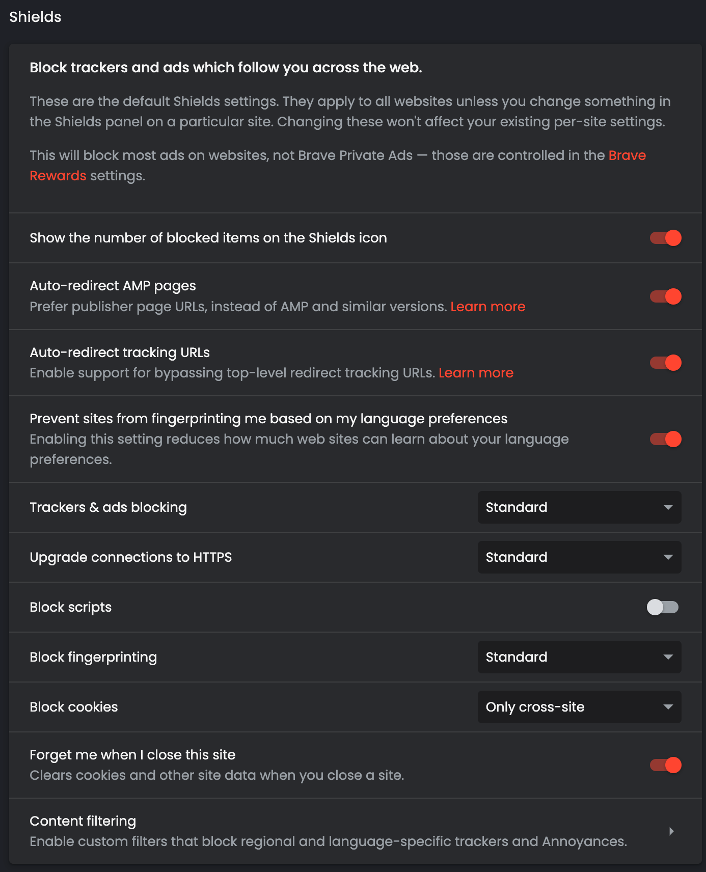

グローバルなデフォルト設定としてのForgetful Browsing
以下の操作により全てのサイトに対してForgetful Browsingを有効にすることができます。
  1. アドレスバーに brave://settings/shields と入力し、Shields設定画面を表示します
  2. Forget me when I close a site を有効にします
なお、ユーザーはこれをグローバルなデフォルトとして設定し、上記の手順(“特定のサイトでForgetful Browsingを設定する” セクション)で例外を作成することができます(特定のサイトでのみForgetful Browsingを無効にする)。このようにすると、メールサイトやよくログインするソーシャルメディアサイトなどを除き、サイトを閉じるたびにストレージをクリアするように設定することができます。
