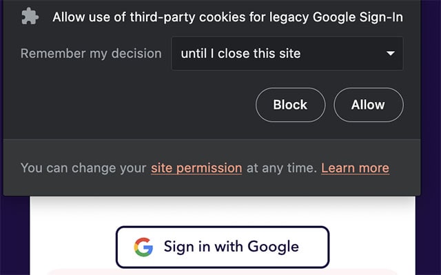

ユーザーに現在のタブを閉じるまでGoogleサインインに限定的な権限を与えるか選択を求めるパネル表示
Braveバージョン1.51より、従来の(Googleアカウントでサイトにログインするために、サードパーティのCookieやその他望ましくない技術を必要とする)Googleサインインをカバーするために、ブラウザの権限システムを拡張し、ユーザーのプライバシー保護を強化します。この新機能は、Braveの既存のオプションである、レガシーなGoogleサインイン時の「許可」「拒否」設定に取って代わるものです。この機能はデスクトップとAndroidで利用できるようになり、ユーザーのプライバシーを考慮せずに設計されたWebAPIにBraveがクラス最高のプライバシー保護を追加する形の新たな機能となります。

これまで、BraveはGoogleサインインに関する設定を、単一のグローバル設定としてbrave://settings/socialBlocking で提供していました。この設定が オフ の場合、Braveは、Web上のすべてのリクエストに対してサードパーティのクッキーをブロックするように、Googleサインインシステムに対するサードパーティのクッキーをブロックしました。しかし、この設定が オン の場合、Braveはサードパーティ・クッキー・ポリシーに1つの例外を設け、Googleのサインイン・システムがGoogleのクッキーにアクセスすることを許可していました。
この例外は、Googleのログインに使用されるURLにのみ影響し3、他のGoogleシステム(Google Analytics、Google Tag Manager、Doubleclickなど)がサードパーティCookieにアクセスできるようにはしませんでした。しかしそれとは関係なく、この例外が有効になるとデスクトップとAndroidのBraveブラウザは、この狭義のケースにおいてはサードパーティ・クッキーをGoogleに送信するようになりました。
Braveが現在どのようにGoogleサインインを制御しているか
Braveはバージョン1.51から、グローバルなオンオフによる例外設定を削除し、権限ベースのシステムに移行しました。これにより、Googleサインインが提供する利便性とセキュリティを活かしつつ、サードパーティーのクッキーがいつGoogleに送信されるかをユーザーが制御できるようになりました。Webサイトが、サインインにサードパーティCookieを使用しない新しいGoogle Identity Services for Webソリューションをすでに使用している場合、変更はありません。
