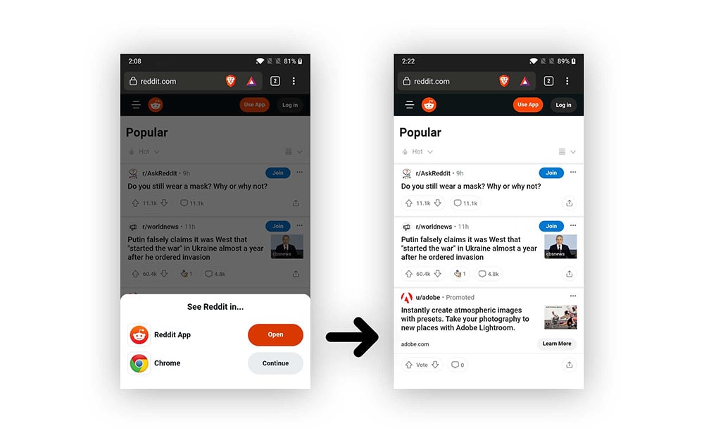

1. 煩わしい「アプリで開く」を表示させない
Braveは、近日公開予定の(Androidおよびデスクトップの)バージョン1.49から、iOSではバージョン1.44からすでに提供している、多くのWebサイトに表示される「アプリで開く」を非表示にする機能を搭載します。このリンクは、Webを閲覧しようとしているときに、関係のない質問を表示する迷惑なものです。さらに困ったことに、これらの表示は多くのケースでプライバシーを害することがあります。様々なアプリの「ネイティブ」バージョンは、BraveがWebサイトに適用しているようなプライバシー保護を行っていないことをサイト側は知っており、(しばしば)データを浪費するネイティブアプリにユーザーを誘導しているのです。
Braveに在籍しているエンジニアがメンテナンスをしている「Fanboy’s Mobile Notifications List」を有効にすることで、「アプリで開く」という煩わしい表示を非表示にすることができます。この機能を無効にしたい場合は、設定から「Fanboy’s Mobile Notifications List」をカスタムおよび地域フィルターリストのリストから無効にしてください。
