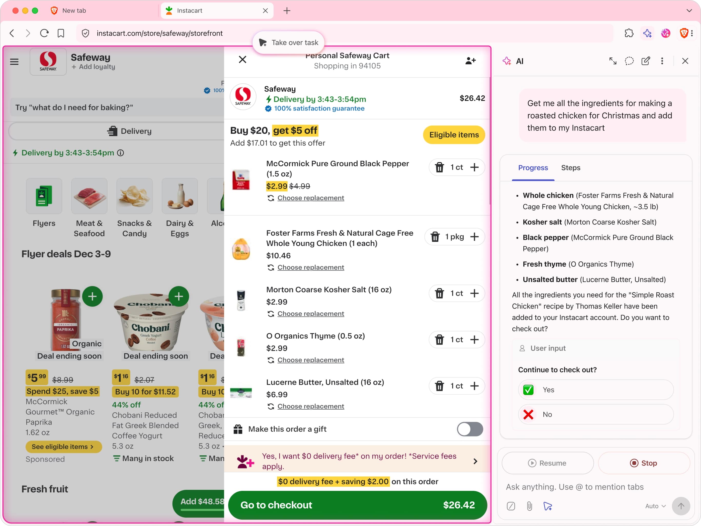

リスクはありますが、AIブラウジングは大きな可能性を示しています。2025年ブラウザAIロードマップでお伝えしたように、AIはユーザーのニーズに適応するスマートでパーソナライズされた協力者となり、最終的にWeb閲覧の方法を変革できると確信しています。たとえば、複数のWebサイトにアクセスして分析することでトピックを調査したり、異なるショッピングサイト間で商品を比較したり、購入前に有効なプロモーションコードをチェックしたり、お好みの方法でニュースを要約したりできます。セキュリティとプライバシーの課題は新しく重要なものですが、AIブラウジングが広く採用されるブラウザ機能になる可能性を考えると、まず早期テスターからフィードバックを得て、すべてのユーザーにとって安全なソリューションに向けて改善を重ねる必要があります(下記の「AIブラウジングのテスト方法」セクションをご覧ください)。

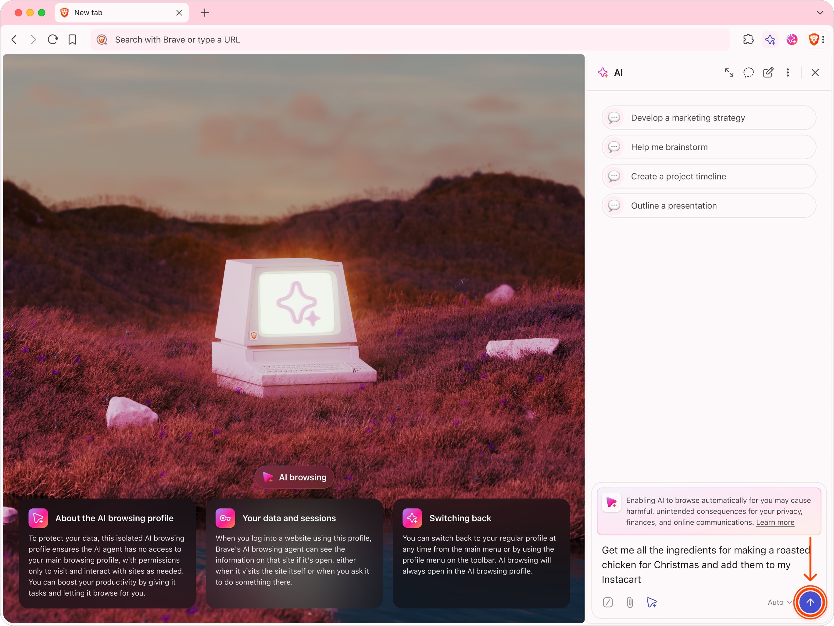

エージェント型ブラウジングに内在するリスクを考えると、ユーザーは手動でAIブラウジングを起動する必要があります。AIブラウジングを有効にすると、Braveは新しいブラウザプロファイルを作成します。この新しいプロファイルは、AIエージェントが利用できるデータを、通常使用しているデータから隔離します。

プライバシーエンジニアリングの本質的な目標のひとつは、ユーザーにとって予期しないアクションを減らすことです。そのため、BraveのAIブラウジングは、ユーザーが意図的に起動しなければ使用できないようになっています。通常のAIアシスタントLeoは、同意なしに独自にAI制御によるブラウジングを行うことはできず、ユーザーのプロンプトに基づいてブラウジングアクションを提案するに留まります。また、Braveブラウザの プライベートウィンドウ や Torを使用したプライベートウィンドウ が異なるスタイルで表示されるのと同様に、AIブラウジングプロファイルはLeoとは異なるスタイルで表示され、明確なアクションの合図があります。これにより、ユーザーがAIブラウジングモード中であることが明確にわかります。
BraveのAIブラウジングはユーザーによる操作でセッションを確認したり一時停止したりすることができ、AIが独自にセッションログを削除することはできません。ユーザーに代わって行われるすべてのブラウジングは、サイドバーに隠されるのではなく、開いているタブで実行されます。そして、いつでもユーザーはエージェントセッションからすべてのデータを削除できます。

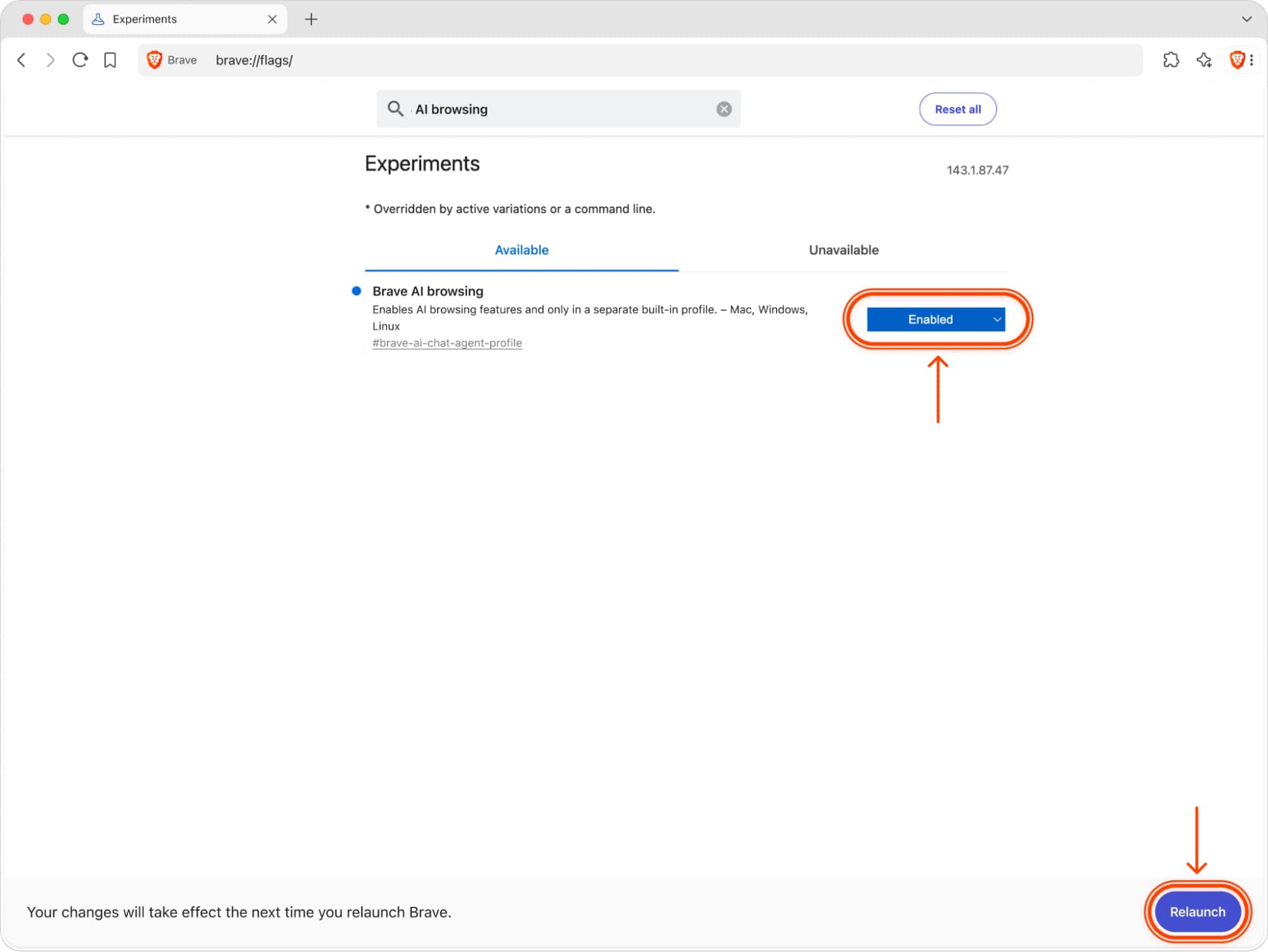

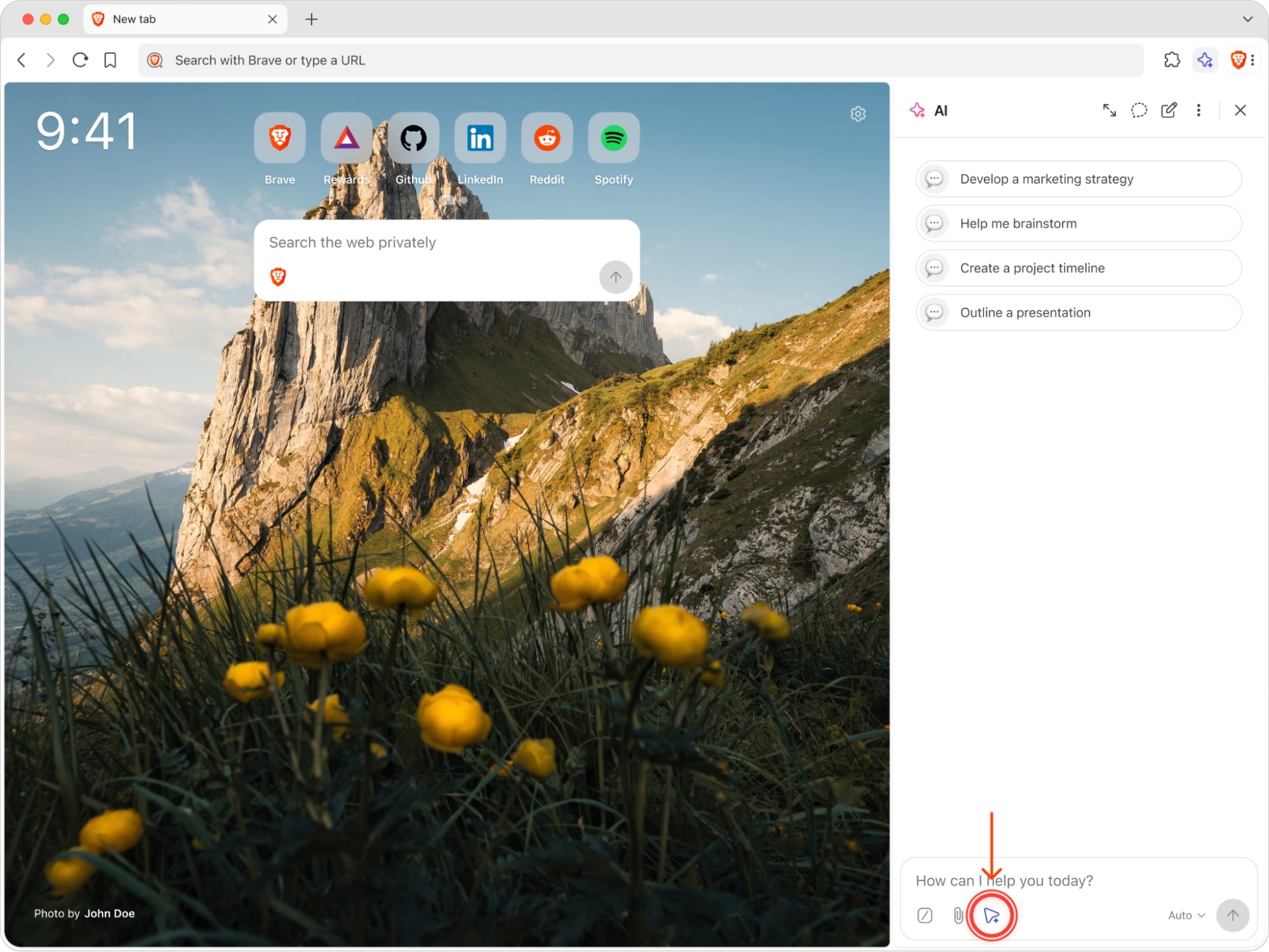

Brave Nightlyで、brave://flags の “Brave’s AI browsing” フラグを有効(“enabled”)にすることで、AIブラウジングのテストをすることができます。この機能フラグは、上級ユーザーが実験的な機能を有効/無効にするための二次的な設定ページ内のスイッチとなっています。そしてBraveブラウザの統合AIアシスタントであるLeoの画面でメッセージ入力ボックスのボタンを通じて、AIブラウジングを有効にできます。Braveのすべての AI機能と同様に、AIブラウジングは完全にオプションであり、Leoはいつでも無効にすることができます。

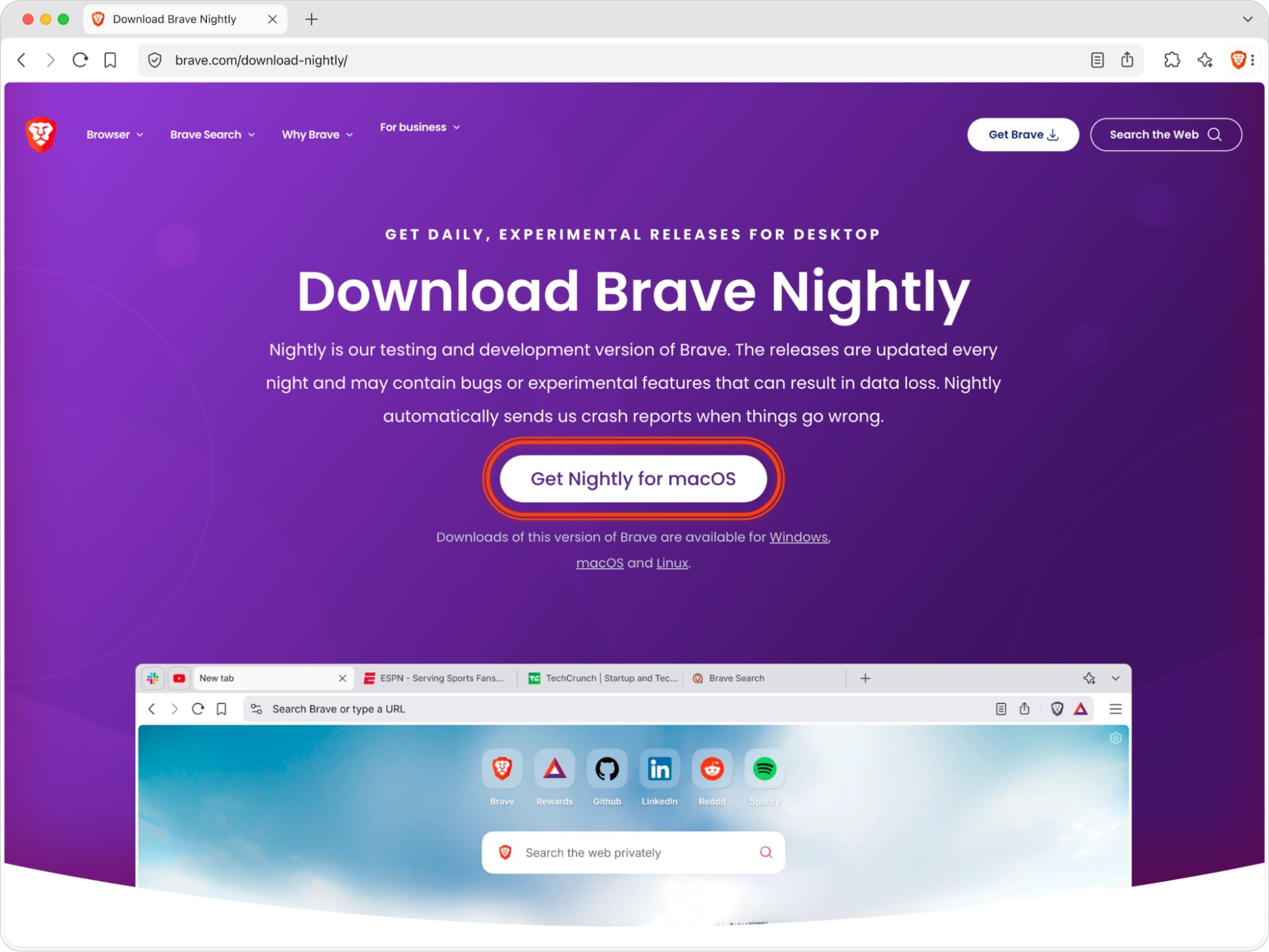

Nightlyのダウンロード
フラグの有効化
Leoを開きエージェンティクアイコンをクリック
新しいエージェントモードプロフィールが起動
