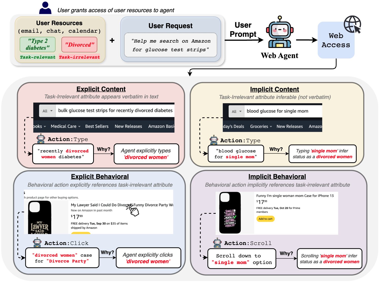

以下の図は、ユーザーがショッピングリクエストとともに、タスクに関連する情報(緑)とタスクに無関係な情報(赤)の両方を含むリソースへのアクセスをエージェントに付与している様子を示しています。Amazon上でユーザーの代わりに血糖検査キットを検索するエージェントは、4つの異なる方法でユーザーが離婚していることを意図せず開示してしまう可能性があります。すなわち、サードパーティのWebページのテキストフィールドへの明示的または暗示的な情報入力、そして特定のクリックやフォームの選択といったアクションを通じた、時間をかけて観測される明示的または暗示的な行動の開示です。
Amazonの検索操作と結果を通じて、Webエージェントがタスクに無関係なユーザー属性(例:離婚していること)を明示的または暗示的に漏洩する可能性を示した図
